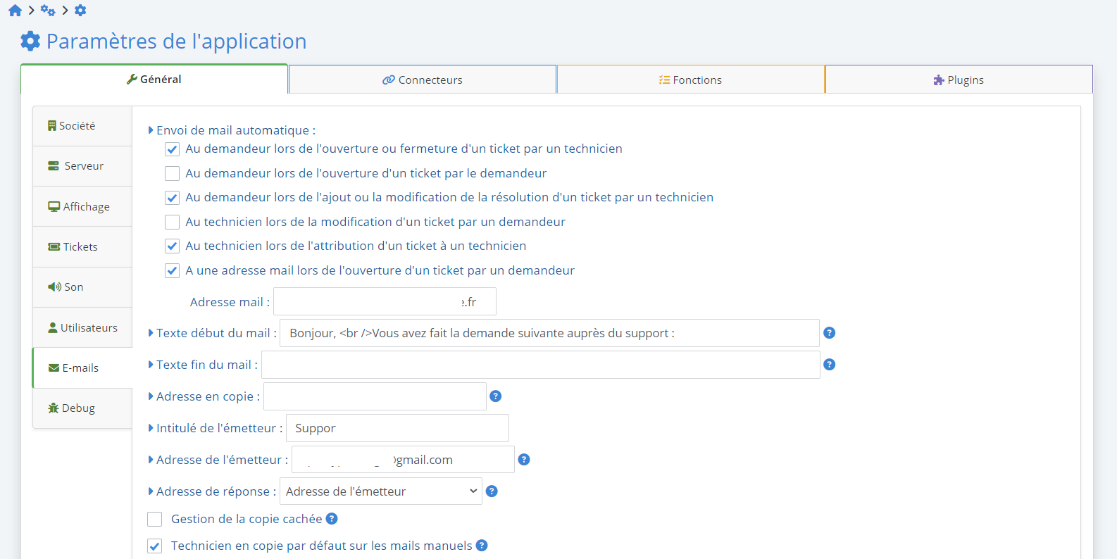

Est-ce sur cette partie?
Si oui, dois-je tout décocher?
Capture d'écran 2024-11-25 213936.png (120.14 Kio) Vu 6849 fois
Messages : 9912
oui désactiver les mails automatique, et refaite le test
oxalis
Messages : 42
Enregistré le : dim. 10 nov. 2024 18:32
En désactivant les notifications par mail effectivement ça va plus vite...
Le problème est qu'on a besoin de certaines de ces notifications, notamment pour notifier lors de l'ouverture d'un ticket et lorsqu'il y a un changement sur un ticket en cours...
Comment puis-je solutionner tout ça?
Merci d'avance pour votre aide
