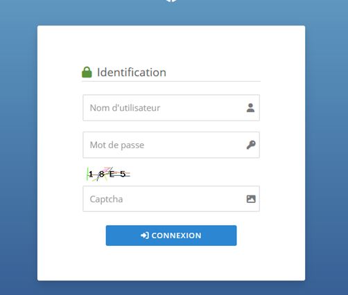

Sur une version 3.2.52 fraîchement mise à jour de GesSup, je me confronte à un problème de taille: les captchas.
Nous fournissons un gestsup ouvert pour plusieurs communes, et pour certaines d'entre elles, des captchas sont demandés. Or, lorsqu'elles entrent le code, l'erreur 2 "Captcha Invalide" apparaît:
Je ne trouve aucune information sur la façon de désactiver ou de voir les logs de ce captcha, et encore moins de pourquoi il ne reconnaît pas les lettres qu'on lui donne à manger.
Cela semble coïncider avec la dernière mise à jour de GestSup, puisque nous n'avions jamais eu de problème auparavant. Nos identifications ne sont pas basées sur l'AD mais bien sur la base interne de Gestsup.
J'ai activé le debug mode, à part l'erreur 2 je n'ai rien de plus.
Merci,
GestSup 3.2.52 - Php 8.2.20 - Debian 12 - MariaDb 10.11.16
Messages : 9913
Arrivez vous a reproduire le problème sur la démo ?
ElwoodBlues
Messages : 2
Enregistré le : lun. 21 oct. 2024 17:04
Non, je pense qu'il faut tenter plusieurs fois avec un mauvais mot de passe. Je n'ai pas voulu bloquer le compte user.
Je ne sais pas quel est le niveau de sensibilité du captcha: même adresse IP/plusieurs tentatives, même adresse IP / plusieurs tentatives sur plusieurs comptes?
Ce matin tout est rentré dans l'ordre, les captchas ont disparus, donc il y a aussi un timeout.
Messages : 9913
j'ai pu isoler un bug, vous pourrez retélécharger le patch 3.2.52 puis écraser les fichiers sur votre serveur.
