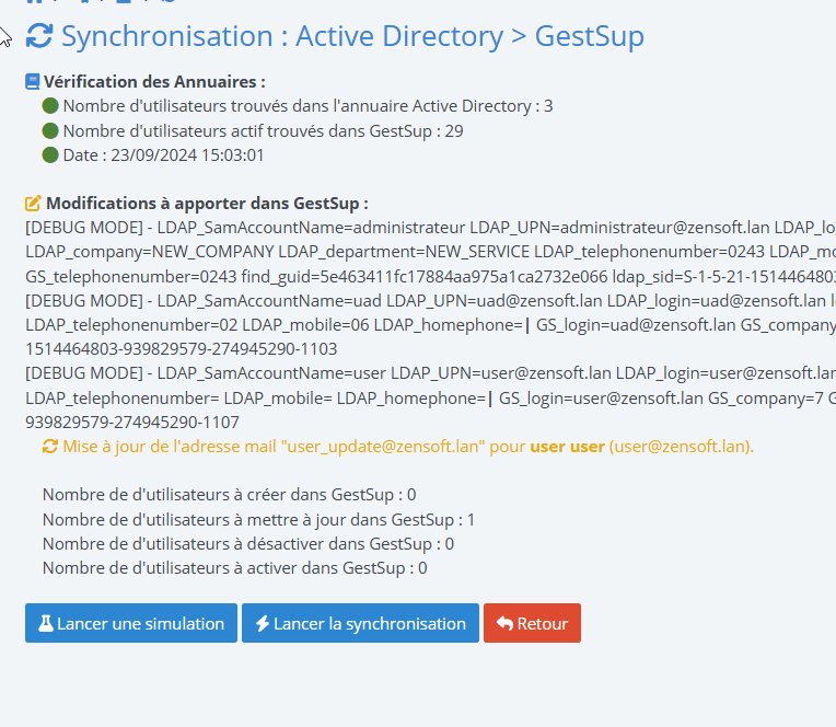

Messages : 9913
Pouvez-vous transmettre une impression écran d'une simulation de synchronisation ?
De mon côté cela fonctionne correctement :
2024-09-23 15_03_05-GestSup _ Gestion de Support.png (82.09 Kio) Vu 5231 fois

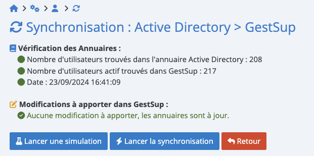

Merci pour la réponse rapide.
J'ai effectué le test de synchro après avoir modifié un utilisateur de l'OU (une seule à la racine pour la synchro) : cf pj
Bien cordialement,
Tom
Capture d’écran 2024-09-23 à 16.41.21.png (53.2 Kio) Vu 5229 fois

Pouvez-vous activer le mode débug puis relancer une simulation et indiquer le résultat.
Tom
Messages : 10
Enregistré le : lun. 23 sept. 2024 13:00
Output identique avec en [DEBUG_MODE] la liste des 208 utilisateurs (exporté sur un excel, j'ai bien 208 lignes).
Je ne peux pas vous fournir l'intégralité de l'output au vu des informations contenues ...
Néanmoins les lignes ressemblent à celle-ci, pour exemple :
[DEBUG MODE] - LDAP_SamAccountName=usertest LDAP_UPN=usertest@DOMAIN.LOCAL LDAP_login=usertest ldap_guid=e92... LDAP_UAC= LDAP_company= LDAP_department= LDAP_telephonenumber= LDAP_mobile= LDAP_homephone=| GS_login=usertest GS_company=0 GS_mobile= GS_telephonenumber= find_guid=e92... ldap_sid=S-1-5...
Bien cordialement,
Tom
