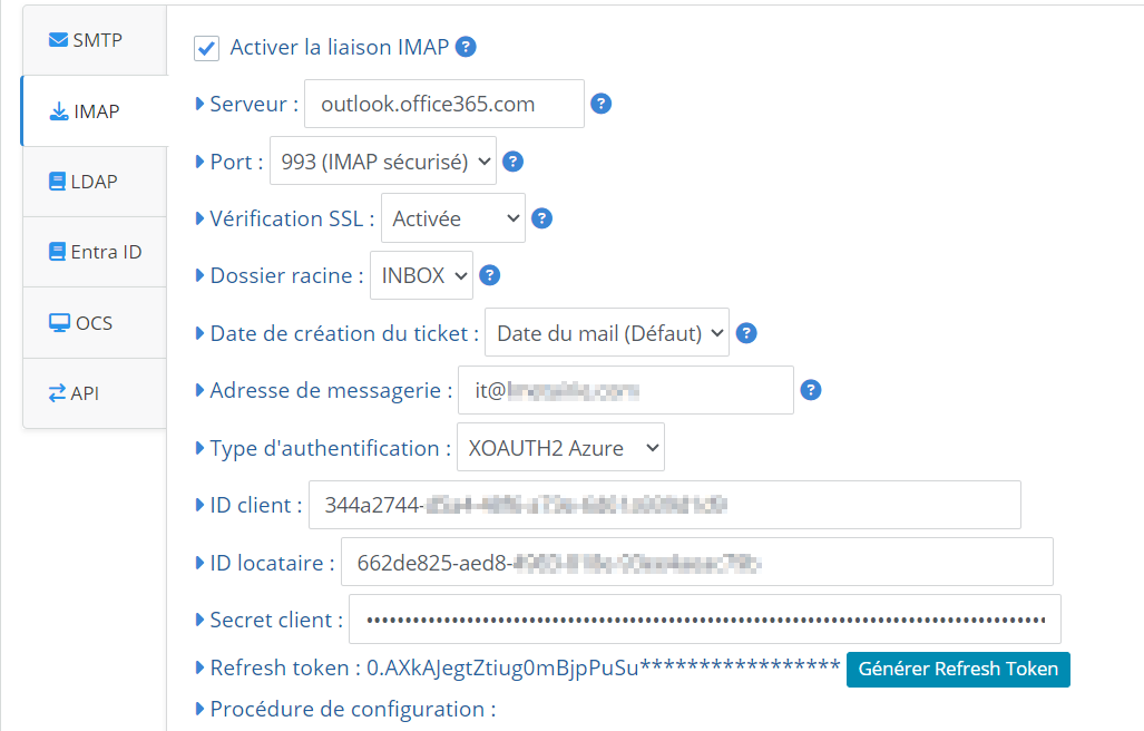

Bonjour dans l'ensemble,
Je vient vers vous car j'ai un souci avec la config de IMAP, j'ai suivi la proccedure mais quand j'envoie un mail sur l'adresse mail il ne cree pas automatique un ticket comme il devrais etre, je vous envoie une photo de ma config en PJ, merci de votre aide bonne journée.
GestSup _ Gestion de Support.png (58.81 Kio) Vu 7197 fois

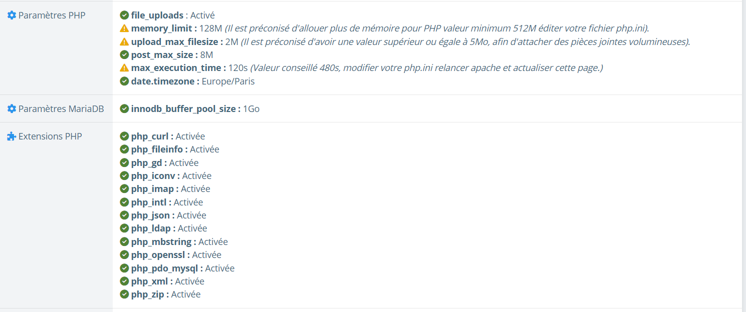

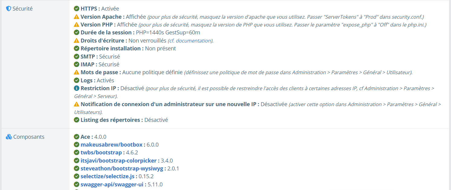

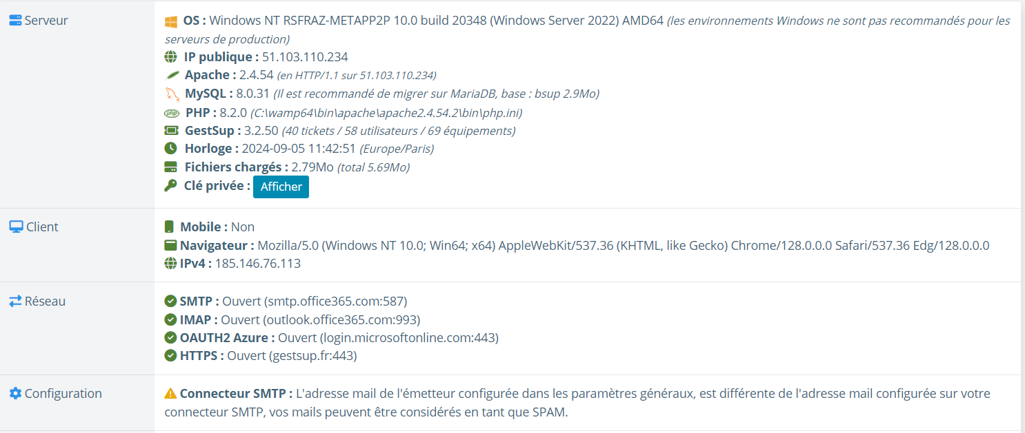

Pouvez transmettre une impression écran de votre page système ?
Pizay
Messages : 46
Enregistré le : lun. 20 nov. 2023 17:23
Merci de votre réponse et voici les FJ la pages demander
