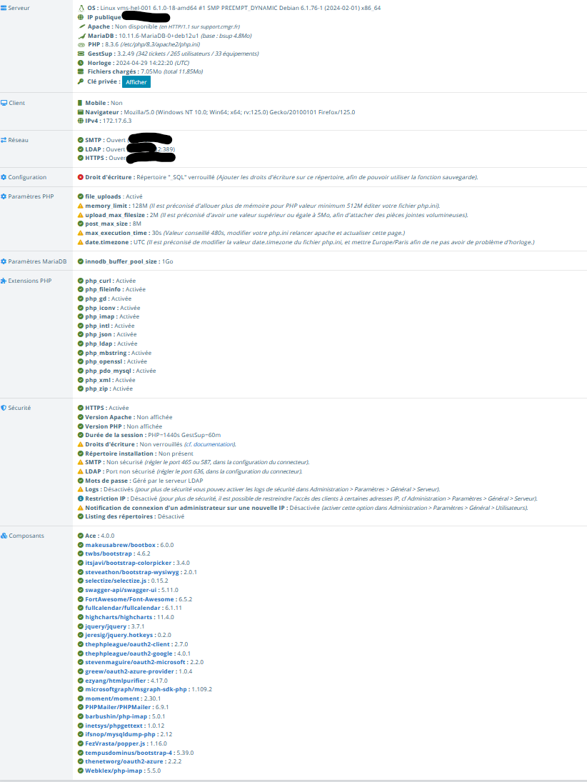

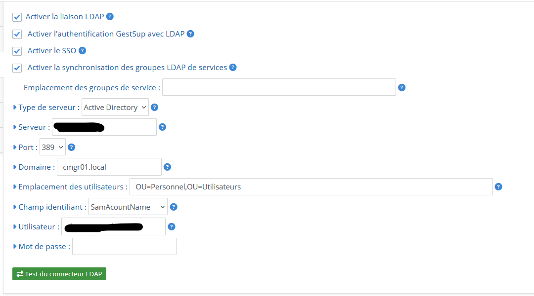

pouvez-vous transmettre une impression écran de votre page système et de la configuration de votre connecteur ?
- Gsup LEVEL 4
- Messages : 113
- Enregistré le : mar. 27 déc. 2022 15:52
Voici
- Capture d'écran 2024-04-29 162414.png (55.58 Kio) Vu 2196 fois
- Capture d'écran 2024-04-29 162233.png (193.57 Kio) Vu 2196 fois
Cela fonctionne correctement de mon côté
