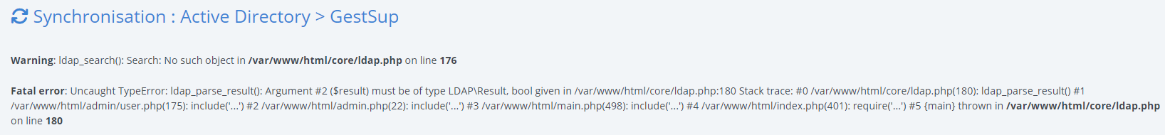

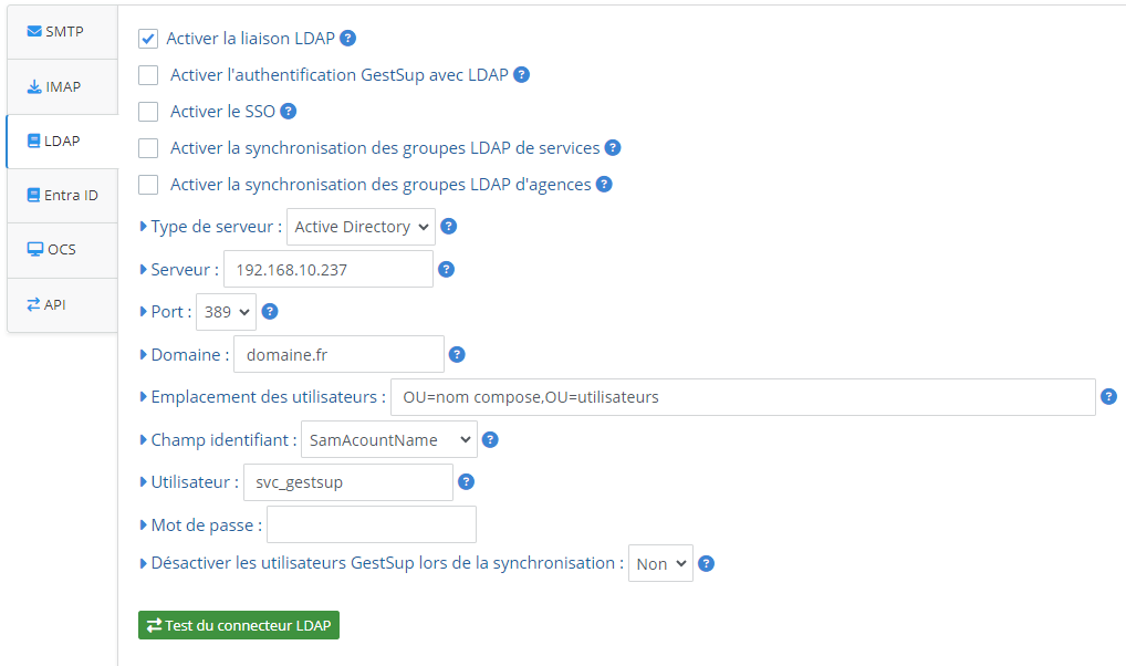

Je configure la fonction LDAP et je rencontre un petit souci
Dans mon AD pour attendre les utilisateurs j'ai ce schéma
OU>OU>OU
Quand je demande la première OU comme cà
OU=bidule
la synchro AD fonctionne
par contre dès que je rajoute une deuxième OU
OU=bidule,OU=truc
la synchro Ad ne remonte rien
le seul truc qui est un peu spéciale c'est le nom de la première OU qui est composé de deux mots séparés par un espace
je vous met la capture d'écran du debug quand la synchro ne fonctionne pas et la config LDAP
Merci d'avance de votre aide ;)

Messages : 9652
Si il s'agit de deux ou il faut les séparer par un point virgule.
Cf Doc :
https://doc.gestsup.fr/config/#connecteur-ldap

j'ai trouvé la solution avec un collègue,
c'est bête, je n'y ai pas pensé mais il faut juste mettre les OU à l'envers
c'est à dire, sur mon arborescence AD j'ai "OU1/OU2/OU3"
sur Gestsup il faut mettre OU=OU3,OU=OU2,OU=OU1
et ça fonctionne

Messages : 9652
Effectivement vous trouverez un exemple dans la Doc
Permets de préciser où se trouvent les utilisateurs à synchroniser, dans quelle Unité d'Organisation. Par défaut sous Windows Serveur, les utilisateurs sont dans le container "CN=users". Si vous avez créé une nouvelle unité d'organisation dédiée pour vos utilisateurs alors la syntaxe sera du type "OU=Utilisateurs".
Vous avez également la possibilité de synchroniser différentes unités d'organisation de votre annuaire, pour se faire vous devrez séparer les unités d'organisation par des points-virgules exemple "OU=France;OU=USA" (sans les guillemets).
Si votre arborescence AD comporte plusieurs niveaux d'unité d'organisation, exemple :
-> Utilisateurs
----> Paris
----> Marseille
Avec cette structure si vous souhaitez synchroniser une seule sous-OU, exemple "Marseille", alors vous devrez utiliser la syntaxe suivante "OU=Marseille,OU=Utilisateurs
