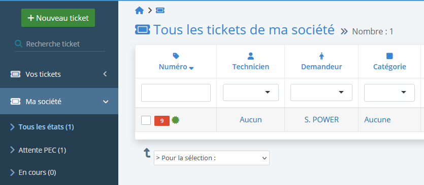

Pourrez-vous tester avec le compte super sur la webdemo :
2024-01-12 14_06_50-GestSup _ Gestion de Support — Mozilla Firefox.png (27.23 Kio) Vu 6850 fois

Messages : 9913
Actuellement sur la webdemo avec l'utilisateur "super" il peut consulter ses propres tickets et consulter l'ensemble des tickets de sa société uniquement "Société 2".

Messages : 9913
L'utilisateur super n'était plus associé à la société 2.
Refaite le test, cf impression écran.
Anthonyv
Messages : 51
Enregistré le : mer. 19 juil. 2023 11:45
Je vois merci, mais sauf que du coup les utilisateurs vois également les tickets de leurs collègues.
