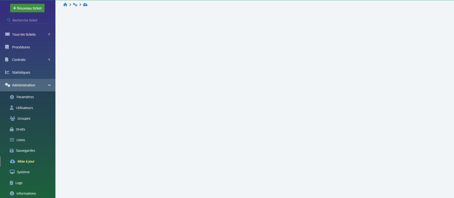

J'ai un gros soucis depuis la màj vers la version 3.2.38, dans liste des utilisateurs tout est vide.
De plus la partie mis à jour aussi n'affiche plus rien.
Je suis bien connecté avec le compte admin et cela est très embêtant.
Pouvez vous m'aider ?

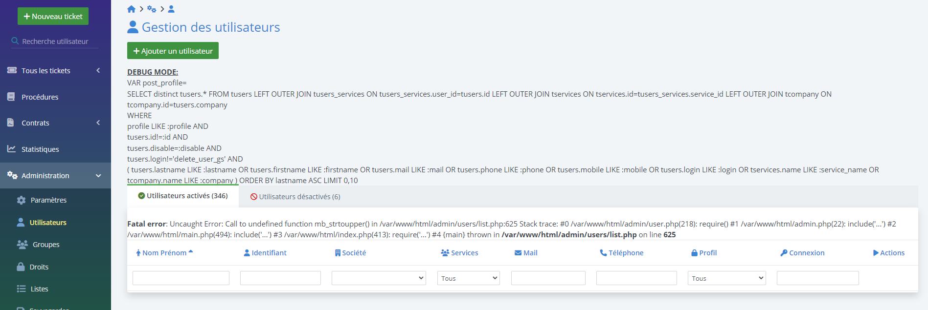

Pouvez-vous activer le mode debug de l'application puis retourner sur la liste des utilisateurs et transmettre une impression écran.
ippoman
Messages : 29
Enregistré le : mar. 12 déc. 2023 23:25
voici le screen

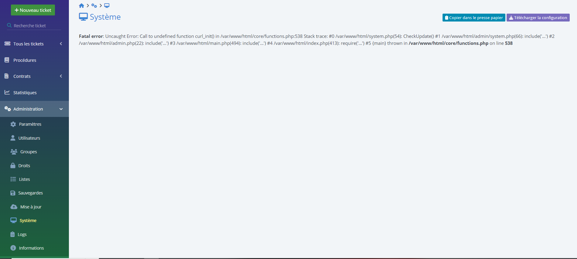

Messages : 9913
ippoman
Messages : 29
voici

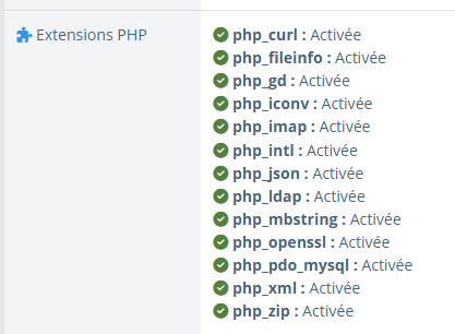

Messages : 9913
Vérifier que les extensions PHP sont bien installées :
2023-12-13 17_01_55-GestSup _ Gestion de Support.png (14.17 Kio) Vu 5159 fois
