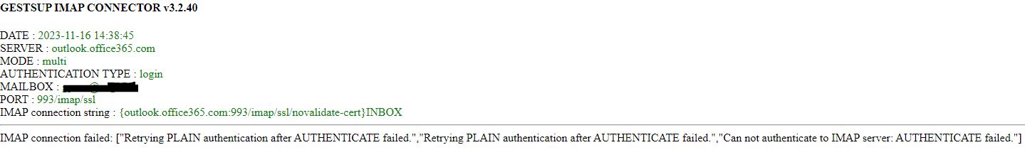

J'essaie d'utiliser une "usermailbox" de mon Exchange Microsoft sur GestSup mais sans succès.
J'ai toujours l'erreur :
- erreur.JPG (46.41 Kio) Vu 1924 fois

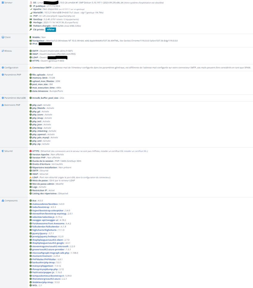

Ma page système :
- system.JPG (75.65 Kio) Vu 1924 fois

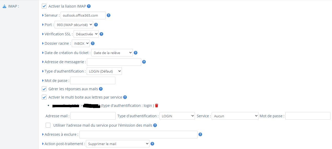

Configuration IMAP :
- IMAP.JPG (60.42 Kio) Vu 1924 fois
Avez-vous une idée du problème ?
Re: IMAP connection failed
Posté : jeu. 16 nov. 2023 14:52
vous devez utiliser l'authentification oauth2 pour office 365, cf FAQ.
