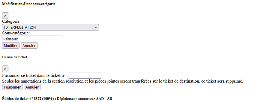

Lorsque nous cliquons sur le lien du ticket envoyé par mail, l'affichage du site est cassé.
Ca ne se produit pas dans d'autres contextes.

Messages : 9652
Pouvez-vous indiquer si l'URL présent dans les mails et différent de celui que vous utiliser pour vous connecter à l'application ?
Pourrez vous indiquer si des erreurs apparaissent lorsque qu'avec chrome vous appuyer sur F12 sur l'onglet console ?
