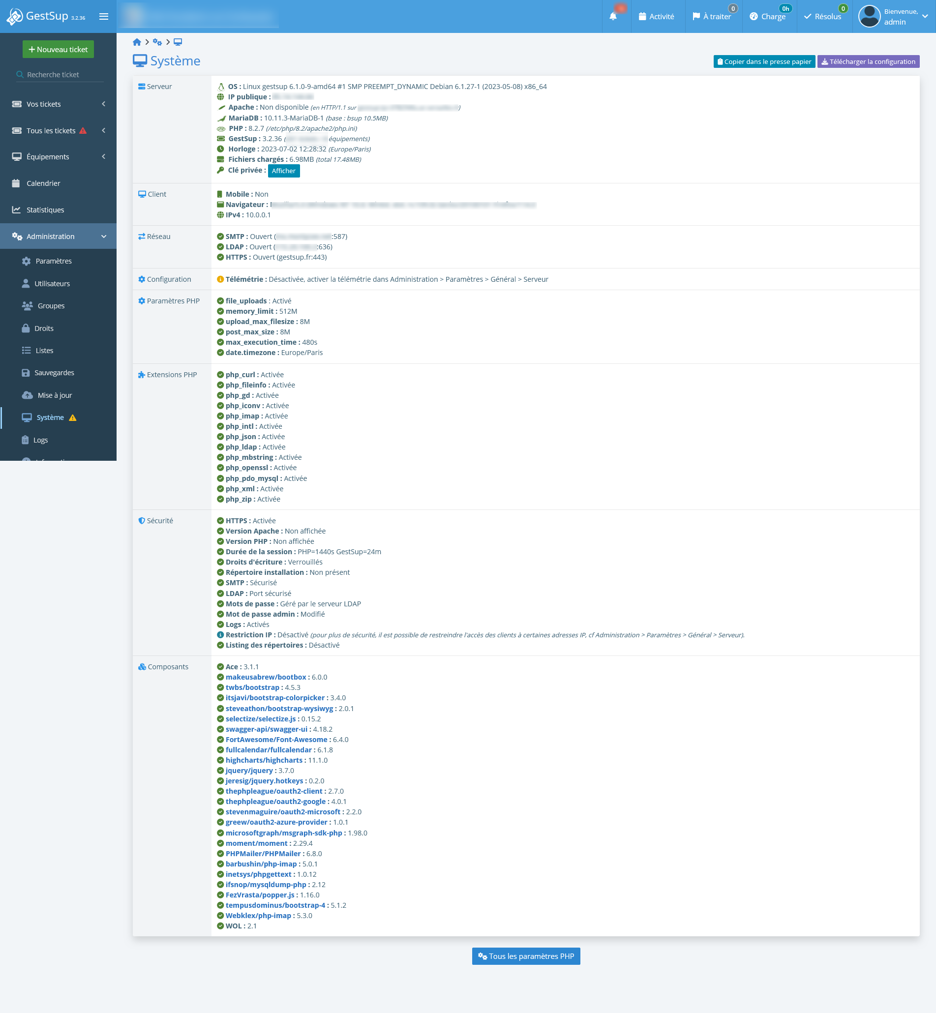

Voici le screenshot, qui prend en compte les modifications proposées (que je remets en pièces-jointe vu que j'avais manqué un curl en bas de la page system.php, et qu'il ne me semble plus possible d'éditer le premier message)

C'est noté je regarde pour une intégration de ce paramètre pour la prochaine version.

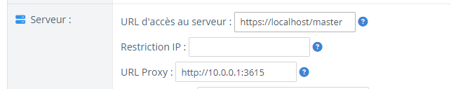

Vous pourrez tester dans la prochaine version 3.2.37, avec ce paramètre :

tom.ricci
Messages : 7
Enregistré le : dim. 2 juil. 2023 17:25
Cela semble bien correspondre à notre proposition, nous testerons ça dès que la version 3.2.37 sera disponible en béta.

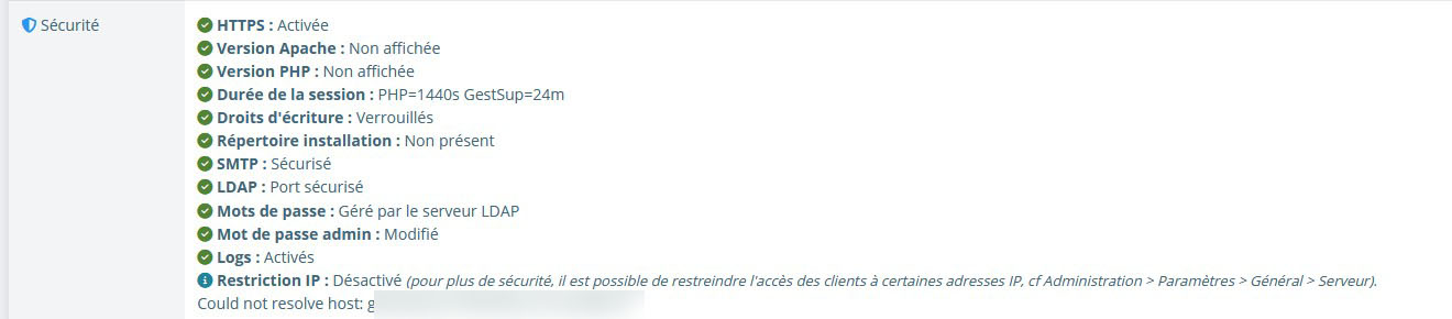

Nous avons enfin eu le temps de mettre à jour en 3.2.37 puis 3.2.38, cependant certaines modifications proposées ne sont pas présentes, en particulier il manque une ligne (en utilisant la même syntaxe que vos corrections) :
if($rparameters['server_proxy_url']) {curl_setopt($c, CURLOPT_PROXY, $rparameters['server_proxy_url']);}
après la ligne 912 de /var/www/html/system.php sans quoi il y a une erreur "Could not resolve host : url", et l'adresse IP (v4 et/ou v6) publique n'est pas affichée, due à l'utilisation de file_get_contents, ce qui ne passe par le serveur proxy, alors que nous proposions d'utiliser curl et le nouveau paramètre server_proxy_url, par exemple dans une fonction dédiée PublicIP.
Messages : 9890
une correction sera disponible dans la prochaine version 3.2.39.
