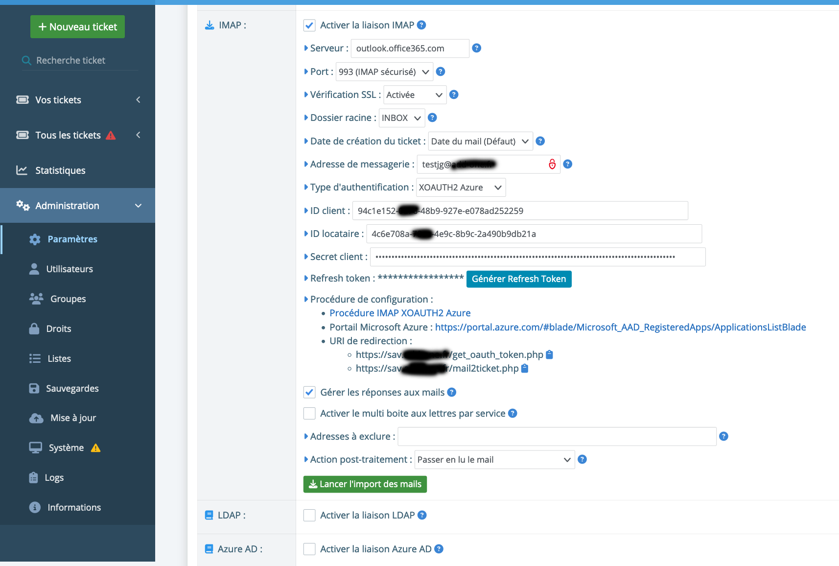

Pouvez transmettre une impression écran des paramètres de votre connecteur et indiquer si votre serveur est publié sur Internet.
Nicovmax
Messages : 10
Enregistré le : mer. 8 déc. 2021 17:23
Voici le screen-shot de la configuration IMAP et le serveur est bien publié sur internet.

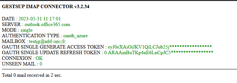

L'application Azure AD fonctionne correctement sur un autre serveur :
2023-05-31 11_17_07_screenshot_gestsup.png (18.13 Kio) Vu 8073 fois
