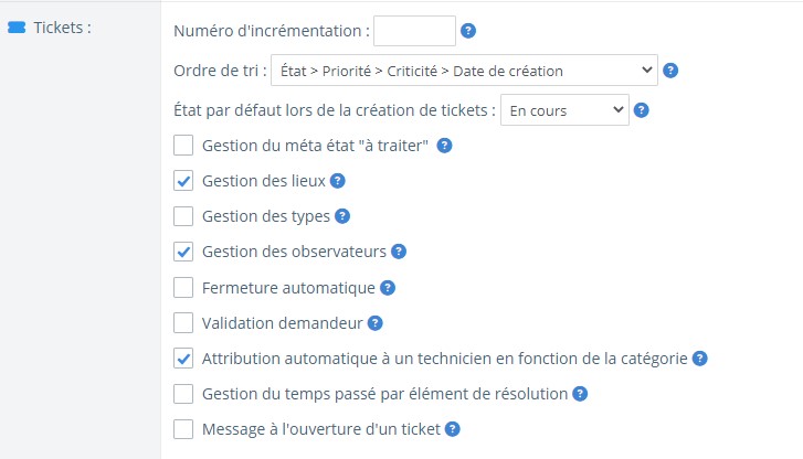

Je voulais utilisé l'option "Etat par défaut lors de la création de ticket" pour que les nouveaux tickets s'ouvre directement en état en cours et non en attente PEC.
Malgré avoir mis en cours, les tickets continus à être en attente PEC
Capture d’écran 2022-12-12 111034.jpg (48.24 Kio) Vu 3772 fois

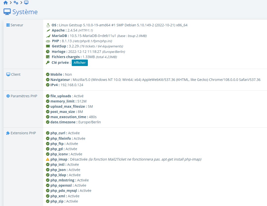

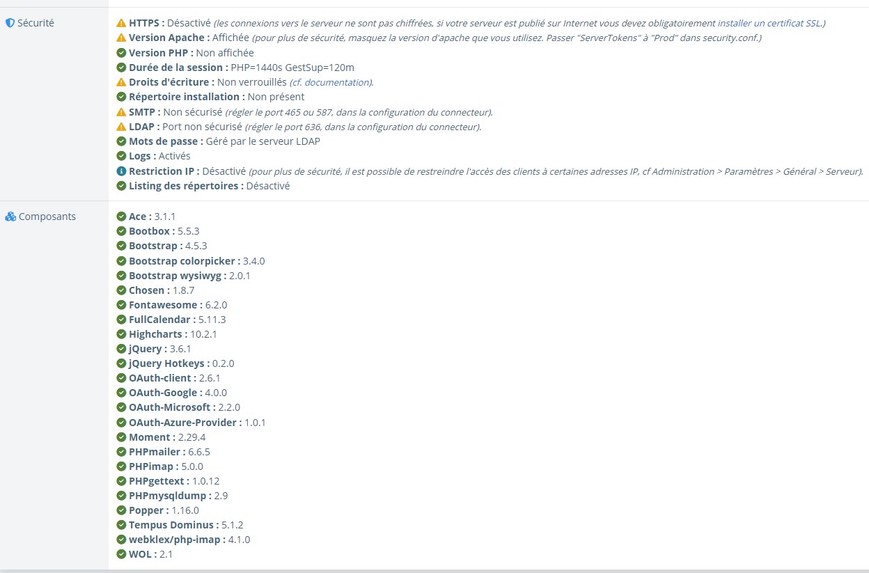

pouvez-vous transmettre une impression écran de la page Administration > Système ?
ltanner
Messages : 25
Enregistré le : jeu. 1 déc. 2022 08:54
Capture d’écran 2022-12-12 111903.jpg (115.31 Kio) Vu 3769 fois
Capture d’écran 2022-12-12 111918.jpg (133.18 Kio) Vu 3769 fois

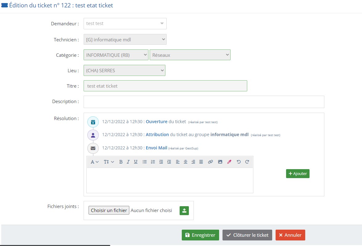

Je ne reproduis pas le défaut avec la version 3.2.29, pouvez-vous transmettre une impression écran du formulaire de création de ticket pour un profil "utilisateur".
ltanner
Messages : 25
Capture d’écran 2022-12-12 123052.jpg (88.92 Kio) Vu 3756 fois
Capture d’écran 2022-12-12 123112.jpg (20.54 Kio) Vu 3756 fois
C'est lié au champ technicien qui est affiché, actuellement le paramètre ne fonctionne que si le technicien n'est pas renseigné a la création du ticket, je regarde pour vous fournir un correctif.
