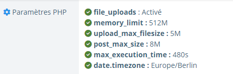

Pouvez-vous corriger les paramètres PHP et réessayer ?
Transmettre également les log d'erreurs Apache.
Capture d’écran 2022-12-01 121807.png (19.13 Kio) Vu 2820 fois
Comment avoir les logs erreur apache ?

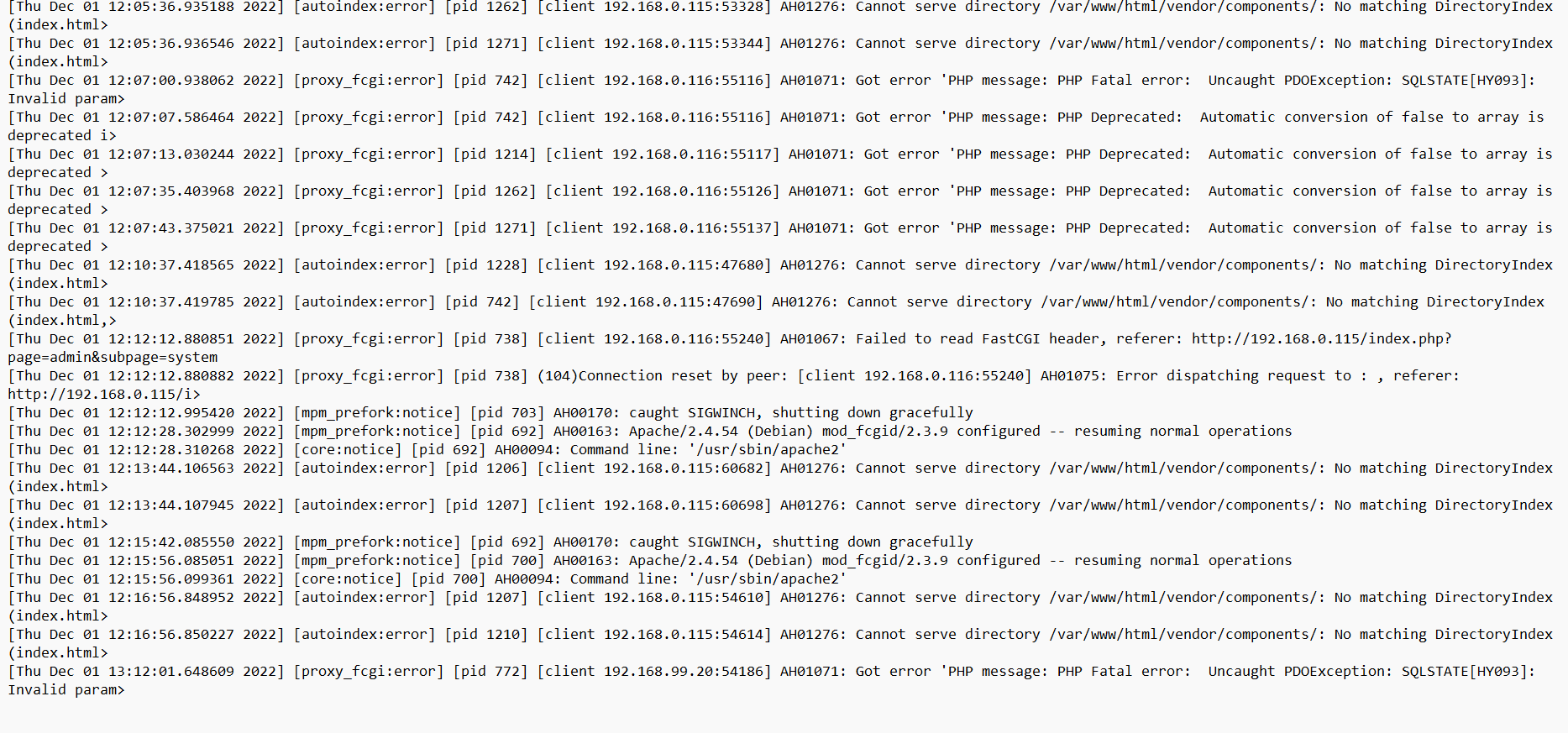

Vous pourrez regarder le fichier /var/log/apache2/error.log
ltanner
Messages : 23
Enregistré le : jeu. 1 déc. 2022 08:54
Capture d’écran 2022-12-01 131821.png (144.7 Kio) Vu 2816 fois
Pouvez-vous transmettre le fichier error.log en pièce jointe ?
