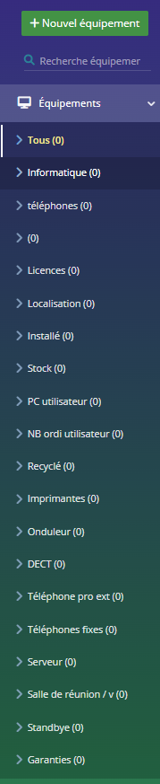

J'ai essayé la connexion multiple a Gestsup sur le même navigateur et en revenant sur la session admin sur Gestsup tout mes équipements on disparu mais mes listes localisations, services, onglet sont restés intactes et présent sur la session. J'ai activé le mode débogage pour connaître le problème et en allant sur l'onglet tous dans équipement j'ai ceci :

Mon onglet équipement ressemble a ceci maintenant: pièce jointe
Merci d'avance pour vos réponse

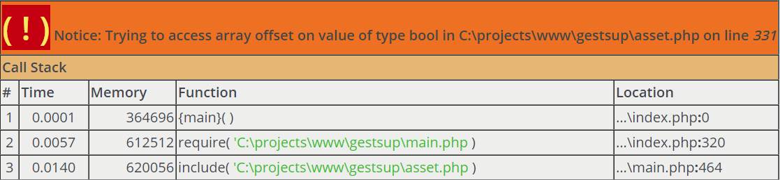

Et en voulant crée un équipement j'ai ce message d'erreur et donc je me suis rendu dans chaque fichier (asset.php, index.php et main.php)
Mais je ne sais pas quoi changer ou faire. Savez vous si le faite que les équipement ont disparu et se message d'erreur est lié ?

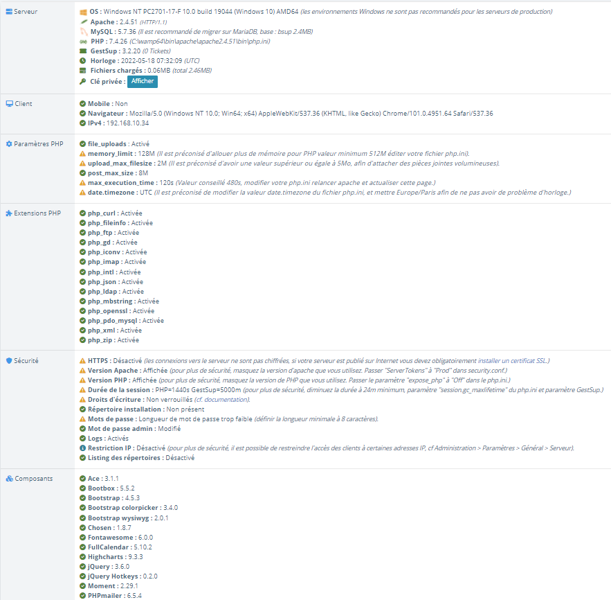

Pouvez vous transmettre un impression écran de votre page système.

Voici
