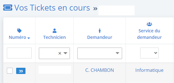

Il me semble qu'il y ai un petit bug lors de la création de ticket concernant le service du demandeur
Nous avons certain de nos utilisateurs qui n'ont pas accès a GestSup, pour ouvrir un ticket il contacte une hotline.
Lorsque la personne de la hotline créé le ticket à la place de l'utilisateur, dans le tableau de la liste des tickets, le service du demandeur affiche en réalité le service de la personne qui l'a créé.
Nous avons donc des problème lorsque nous filtrons le tableau sur un service, certain ticket n'apparaissent pas.

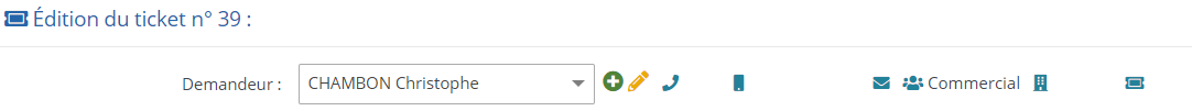

Exemple en image:
L'utilisateur Christophe Chambon appartient au service Commercial
La personne de la hotline appartient au service Informatique
Dans le tableau il devrait y avoir Commercial au lieu d'Informatique
Merci d'avance

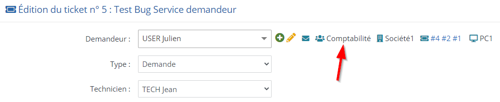

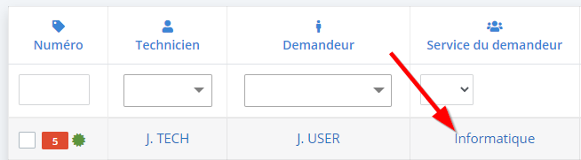

Oui j'ai reussi a le faire:
  • Affectation de user julien au service compta
  • Affectation de John Admin au service informatique
  • Ajout dans les droits de l'affichage de la colonne du service du demandeur
  • Création du ticket par John Admin pour voir quel service du demandeur apparait
En image:

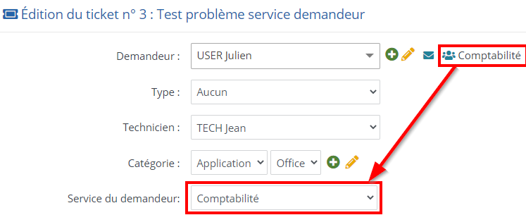

Pouvez vous activer le champ service du demandeur sur le ticket cf droit ticket_sender_service_disp
sandrine
Messages : 20
Enregistré le : lun. 26 juil. 2021 14:24
Contact :
Test sur la web demo:
  • Ajout dans les droits de l'affichage du champ service du demandeur dans le ticket
  • Création du ticket par John Admin pour voir quel service du demandeur apparait ( Avec affectation à Jean Tech)

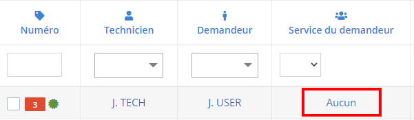

Le service du demandeur est correct sur le ticket mais sur le tableau récapitulatif de la liste des tickets il semble que ce soit le service du technicien affecté qui apparaisse.

Oui le service du demandeur s'enregistre correctement.
Le problème est a l'affichage dans la liste des tickets ou le service indiqué n'est pas celui du demandeur mais celui du technicien.
