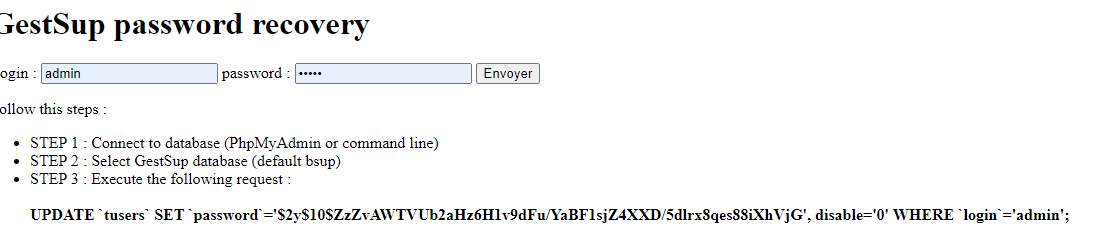

A noter il existe une procédure pour récupérer un mot de passe administrateur :
https://gestsup.fr/index.php?page=suppo ... sword#9111

En ayant désactivé la connexion en ldap et essayer la procédure de récupération de mot de passe, toujours rien.

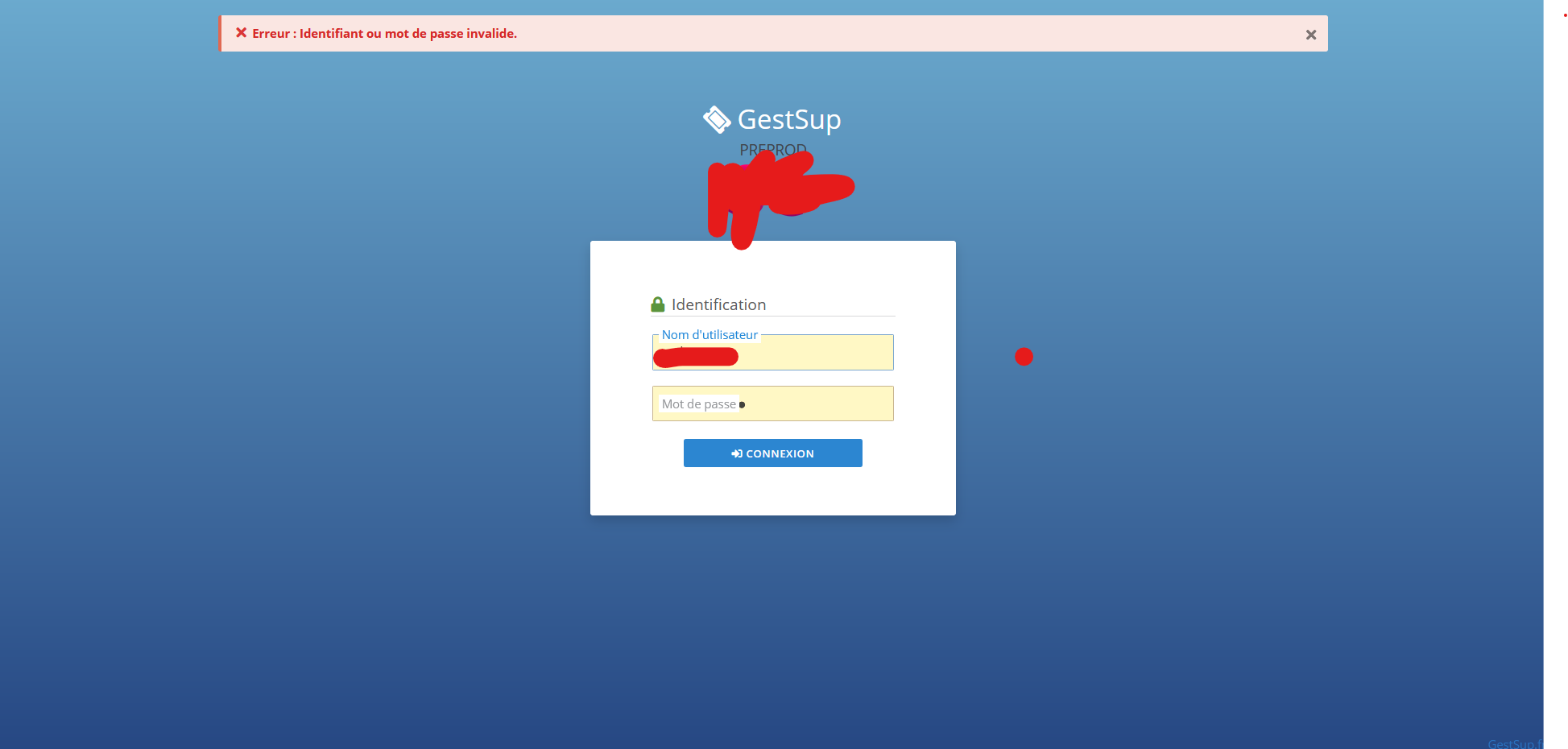

Pouvez-vous :
- faire un impression écran du message d'erreur après la tentative de connexion ?

- la procédure de réinitialisation est elle bien celle la : Cdt

Voici déja l'erreur de gestsup
pour l'erreur apache j'ai ça Trying to access array offset on value of type bool in /var/www/html/admin/list.php on line 1735, referer: http://192.168.80.69/index.ph$
et oui c'est bien la bonne procedure et oui j'ai essayer avec mon profile et celui d'admin les deux champ disable sur 0

- Capture d’écran 2021-01-05 113203.png (44.77 Kio) Vu 4234 fois
