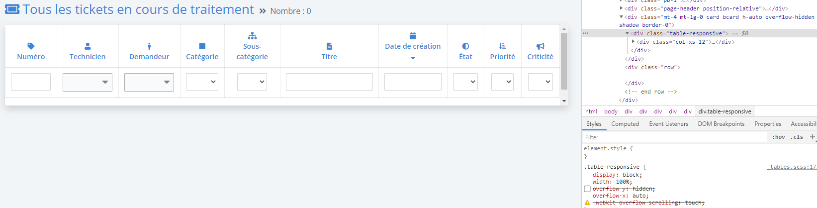

Un p'tit défaut d'affichage sur la table lorsqu'il n'y a pas de ticket
Dans tables.scss
.table-responsive {
	overflow-y: hidden;
ou (moins propre)
.table-responsive {
	display: table-column;
Test mobile OK

merci pour votre analyse correction ok dans la prochaine version.
