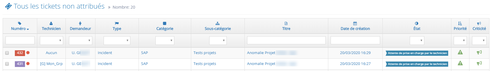

J'ai créé un ticket modèle et je souhaite que les utilisateurs l'utilisent.
J'ai aussi activé la fonction d'assignation automatique du ticket en fonction de la catégorie/sous-catégorie sélectionnée.
Lorsque le ticket servant de modèle a été créé, il a été assigné automatiquement lors de son enregistrement au bon groupe.
Bug :
Lorsqu'un utilisateur créé un nouveau ticket avec le modèle, il enregistre le ticket et le problème suivant apparaît : Le ticket ainsi créé n'est pas assigné au groupe ou à la personne concernée.
Le ticket 431 est le ticket "modèle". Nous pouvons constaté que le ticket 432 n'est pas assigné au groupe [Mon_Grp].
Pouvez-vous, svp, appliquer la règle d'assignation automatique aux tickets créés à partir d'un modèle ?
Je vous en remercie par avance.
