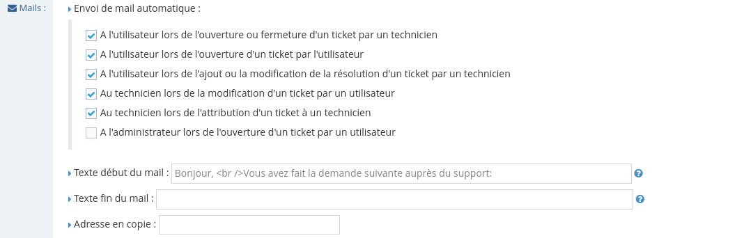

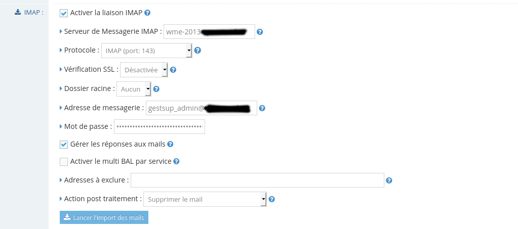

pouvez-vous réaliser un impression écran des paramètres généraux des mail automatiques ainsi que des paramètres du connecteur IMAP.
voila les impression écran
- Capture d’écran de 2020-01-06 16-23-48.png (48.49 Kio) Vu 5979 fois
- Capture d’écran de 2020-01-06 16-24-21.png (53.11 Kio) Vu 5979 fois
