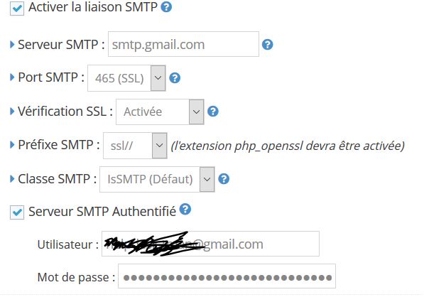

pour envoyer les e-mails depuis Gestsup, je dois configurer le SMTP?
Il s'agit du connecteur permettant l’émission de mail n'hésitez pas à consulter la documentation
Moujtahid
Messages : 63
Enregistré le : mer. 12 sept. 2018 14:01
Merci beaucoup
Voila capture

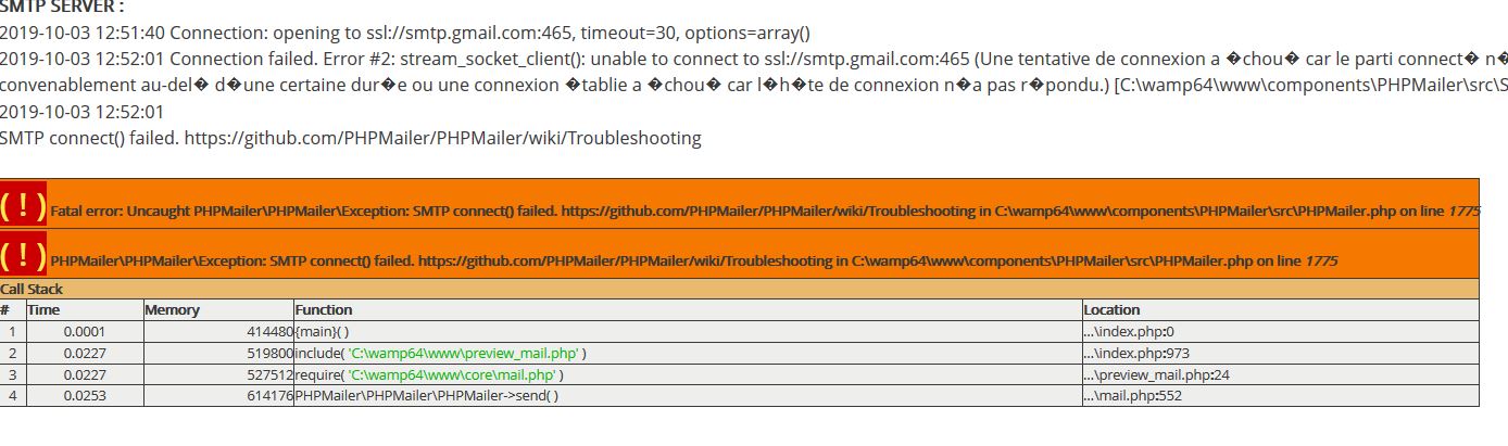

ou je peux vous envoyer le log?
Activer le mode debug de l'application et faites un test d’émission de mail manuel.
transmettez un impression écran du message d'erreur
Moujtahid
Messages : 63
Voila
