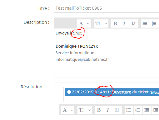

Bonjour et merci de votre réponse.
J'ai modifié le fichier mail2ticket.php comme indiqué.
Mais malheureusement, cela n'a rien changé. Il indiqué toujours l'heure de la récupération (déclenchement CRON à 14h11 heure de métrole).
(Capture en PJ)
Serait-il possible de prendre plutôt la date et heure du mail directement ?

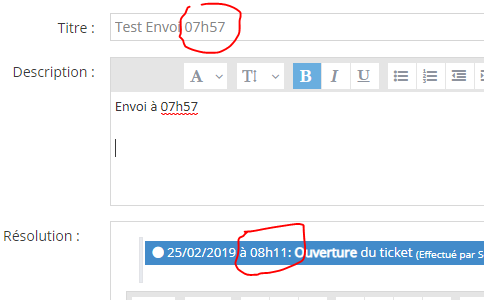

Posté : lun. 25 févr. 2019 13:17
par arobasyk
Cela fonctionne, il prend la date et heure de récupération du mail dans le fuseau horaire de Guadeloupe.
(Il prend l'heure de déclenchement du CRON, et pas celui du mail, mais c'est beaucoup moins gênant.)
Merci à vous.
