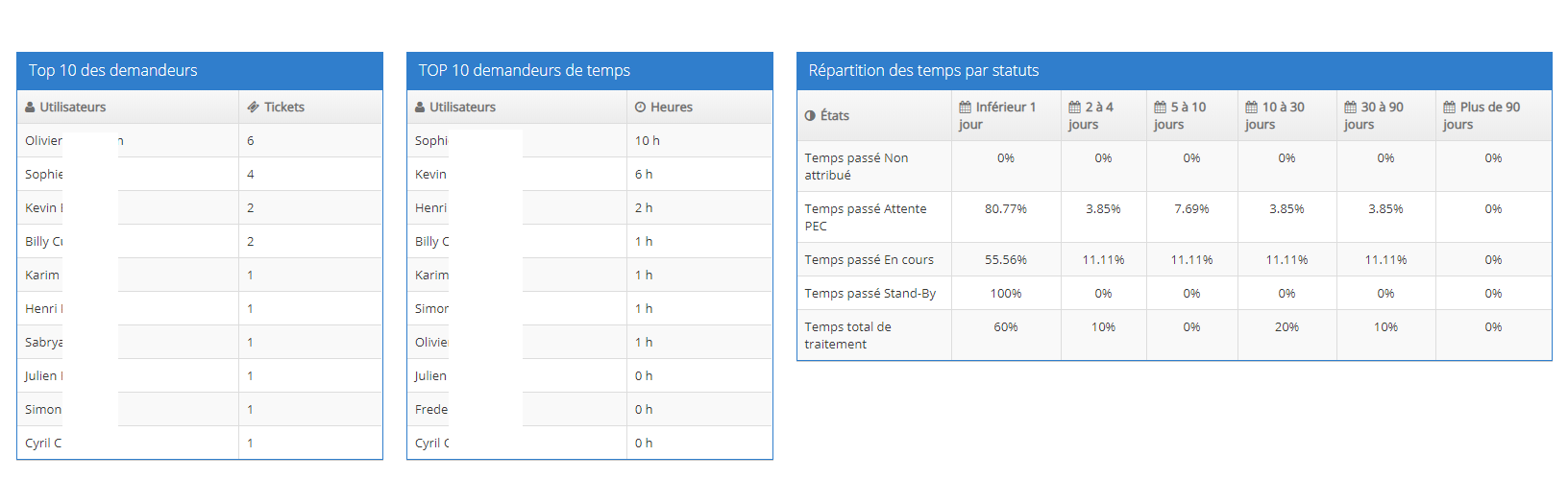

Serait il possible d'avoir dans les statistiques un tableau complet des demandeurs de temps ? (non pas que les 10 premiers)
Le but est de pouvoir comptabiliser le nombre d'heures total demandé par tout les demandeurs.
Merci d'avance !

vous pouvez éxécuter cette requête en SQL, en attendant qu'il y est des votes pour votre demande.
SELECT tusers.firstname AS Util, tusers.lastname, sum(time) AS temps
						FROM tincidents
						INNER JOIN tusers ON (tincidents.user=tusers.id)
						WHERE tincidents.time NOT LIKE '0' AND
						tincidents.disable='0'
						GROUP BY tincidents.user
						ORDER BY sum(time) DESC;
