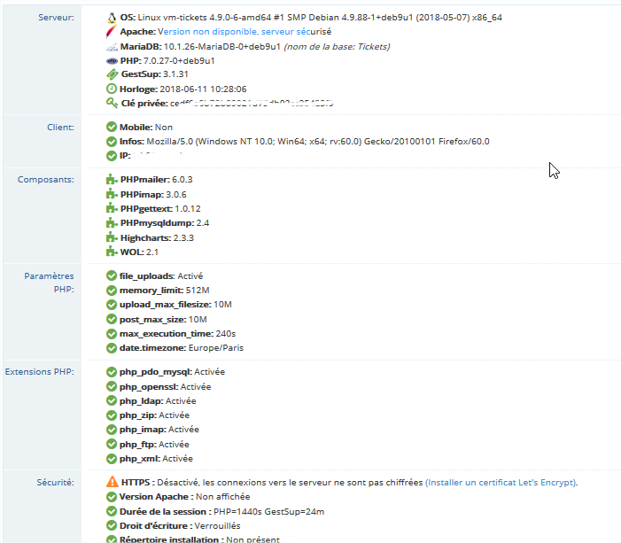

pouvez vous nous donner un impression de votre page système

Info - System
Quand j'active le mode debug rien ne s'affiche.
GestSup: 3.2 | Debian: 10 | Apache: 2.4.43 | MariaDB: 10.3.18 | PHP: 7.3.11
