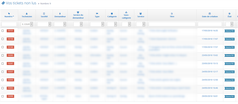

lorsque l'on clique sur l’icône orange en haut à droite "Attente de lecture" ici(1)
On a une liste complète avec les tickets non lus ici(9), mais on ne sait pas lequel est en attente de lecture sur le nombre de tickets non lus
Est-ce un bug ou est-ce normal ?
Ticket en attente de lecture

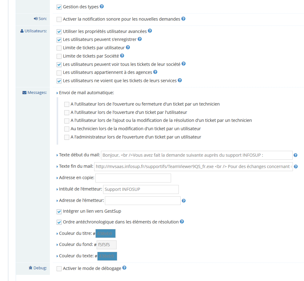

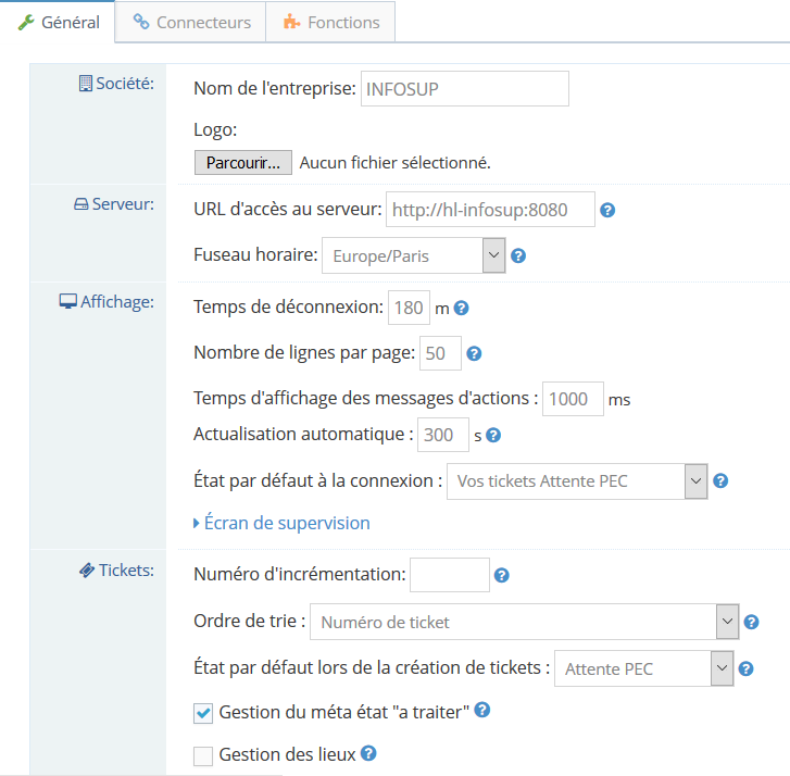

Pouvez vous nous fournir des impression écran de votre page administration > Paramètre > Général ?
Sinon avez vous réussi à reproduire le bug sur la webdemo ?
- Gsup LEVEL 2
- Messages : 30
- Enregistré le : lun. 30 avr. 2018 15:56
Ci-joint les screenshot de nos params.
Je ne reproduis pas le pb sur le WebDemo.
- param2.png (91.91 Kio) Vu 7229 fois
- param1.png (61.22 Kio) Vu 7229 fois
- Gsup LEVEL 2
- Messages : 30
Comme demandé, ci-joint nos screenshot des param.
Avez-vous du nouveau à ce sujet ?
