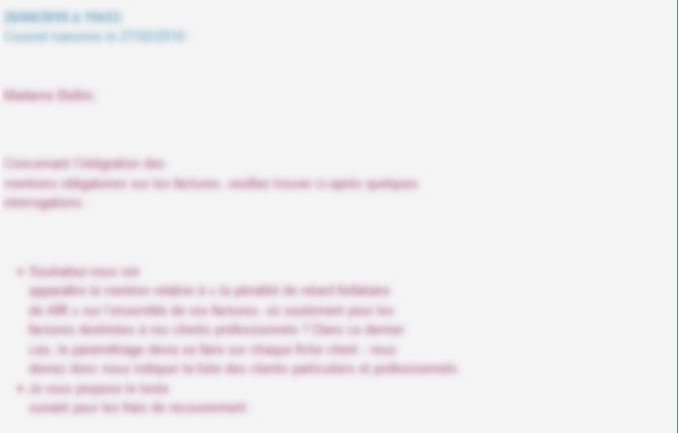

nous avons un souci au niveau de la transcription des tickets en mail, c'est-à-dire lorsque nous envoyons le ticket en clôture ou autre au client :
exemple :
lorsque nous écrivons un descriptif pour la résolution tout est écrit correctement.
Mais lorsque nous cliquons sur envoyer mail
l'espacement entre les paragraphe devient énorme
de ce fait le mail devient très vite illisible
Est-il possible de revoir le traitement de création des mails

Re,
les images ne suffisent pas ?
Sinon par mail ?

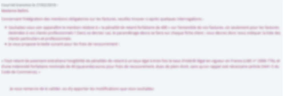

je reproduit sur le webdemo, le ticket 9
Messages : 9436
Très bien, donc le texte saisi dans la résolution n'a pas été écrit mais copier / coller pouvez vous spécifier le logiciel source et sa version et le navigateur que vous utilisez
Manubzh
Messages : 63
Cette fois j'ai fais un copier coller pour le test,
mais on a souvent ce souci lorsque les clients répondent aux ticket
pour le 1er copier coller c'est du outlook
le 2ème c'est du word retour paragraphe classique
le 3 ème c'est du word avec un retour de paragraphe manuel à chaque ligne
le 4ème c'est bloc note

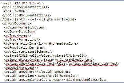

Très bien je pense que la source du dysfonctionnement est liée au code qu’intègre les applications Microsoft dans le copier coller:

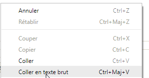

pour vous dépanner vous pouvez utiliser la fonction "copier le texte brut" du naviagteur:

A priori dans l'exemple posté l'espace entre les blocs sont liée à cette balise paragraphe:
<p class="MsoNormal"><span style="color:#993366">&nbsp;</span></p>
