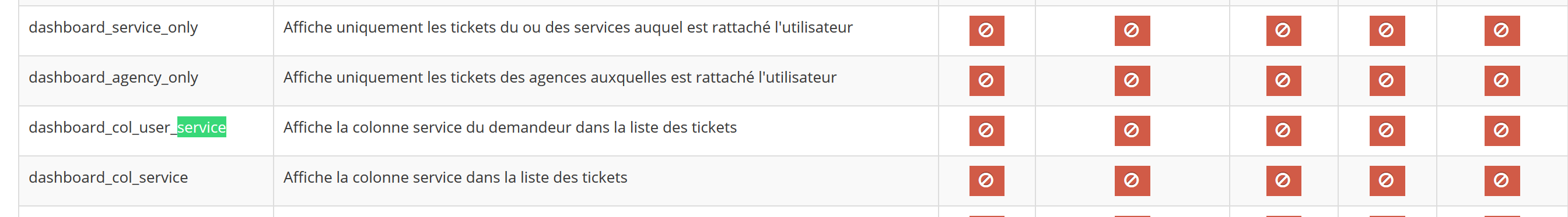

Pouvez essayer d'afficher col_service au lieu de col_user_service
fb40
Messages : 193
Cela le prend dans les stats.
Quelle est la différence entre le service qu'on renseigne en créant l'utilisateur, le service (qui a tous les services de la base) et le service de l'utilsateur ?
Lequel est pris en compte dans les stats ?
Serveur: GestSup: 3.2.50
Messages : 9436
Celui qui est pris en compte est le champ service affiché sur le ticket si il n'est pas affiché c'est le service associé à l'utilisateur.

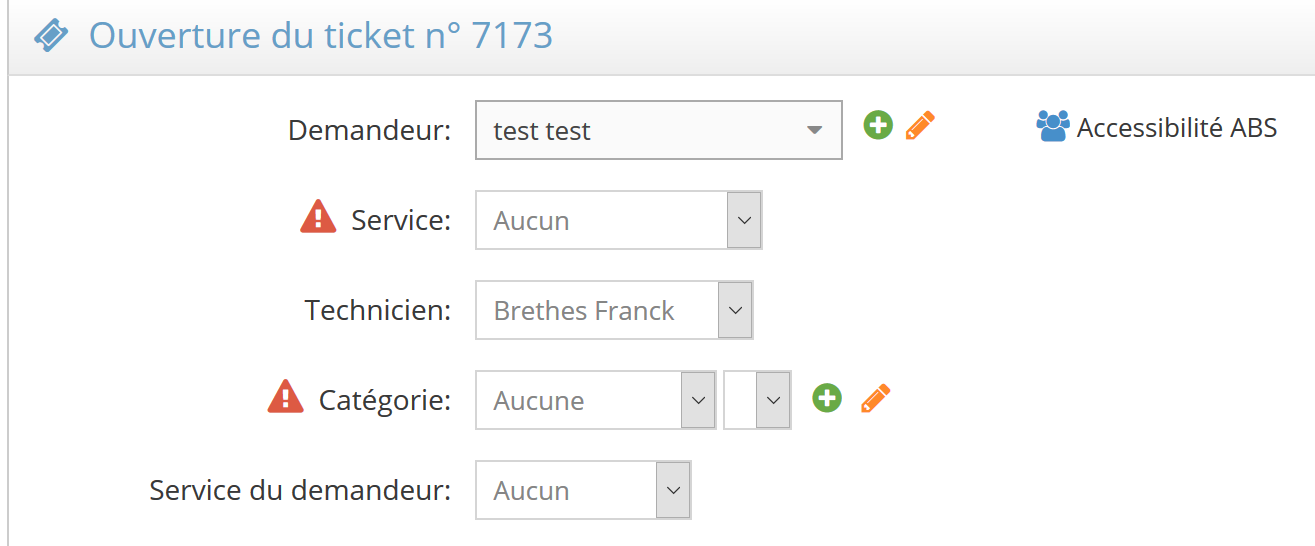

A jour, j'ai gardé sur mon ticket le champ Service qui contient tous les services de la base.
SI je crées un ticket de l'utilisateur Test qui a le service ABS, et que dans la liste des services je mets compta, dans les stats, il sera bien en compta
Par contre, toujours pour ce même agent, si je ne mets rien dans le champs liste service, il ne me récupère pas le service ABS, il ne me met rien comme service et dans les stats services, il n'apparait même pas. Par exemple au lieu d'avoir 10 ticket sur le mois, sur les graphiques, j'ai bien 10 tickets, mais sur celui des services, j'en ai plus que 9.
Messages : 9436
Effectivement si on spécifie le service aucun, aucun service ne sera associé au ticket.
Avez vous un intérêt à afficher le champ service sur le ticket, car cela éviterai d'avoir le problème que vous rencontrez ?
