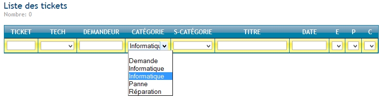

L'écran dashbord.php comporte plusieurs problèmes :
1) le combo de filtrage sur le technicien n'affiche pas le nom mais uniquement le prénom.
J'ai trouvé la solution dans le forum "contribution". Il serait toutefois judicieux de prévoir
dans la prochaine version une présentation de type 1ere lettre du prénom + nom, comme vous l'avez
fait ailleurs.
2) les combo de filtrage engendrent des doublons.
Après analyse du code la création n'est pas correcte. Il faudrait ajouter des petits If..Else !
Voici un exemple :
// PhV : Utilisation If..Else pour eviter doublon dans la liste
if ($_POST['category']==$row['id']) {
echo "<option selected value=\"$row[id]\">$row[name]</option>";
} else {
echo "<option value=\"$row[id]\">$row[name]</option>";
Ainsi le Tag <option> avec la même valeur n'est pas créé deux fois.
Cet exemple est valable pour tous les combo de la ligne de filtrage.
3) les points 1 et 2 montrent un problème de gestion des variables "techid" et "technician"
qui empêchent le bon fonctionnement du filtre. Ci dessous le code de dashboard.php dans lequel
j'ai fait des modifications qui sont repérables avec une recherche sur le mot "PhV"

					if ($_GET['way']=='DESC') {echo ' <img style="border-style: none" alt="img" src="./images/down.png" />';}
				</a>

					<select name="category" onchange="submit()" style="width:83px">
						<option value="%"></option>
						<?php
						$query = mysql_query("SELECT * FROM tcategory ORDER BY name");
						while ($row=mysql_fetch_array($query))
							} else {
					</select>

Re: [2.8] Pb filtrage dans le Dashboard
Posté : sam. 4 mai 2013 17:33
Merci,
pour vos corrections elles seront intégré dans la version 2.9.
