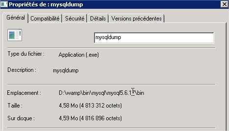

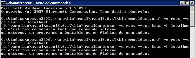

Voici ce que je constate

il vous manque une double quote au début
"d:\wamp\bin\mysql\mysql5.6.17\bin\mysqldump.exe" -u root --opt bsup -h localhost

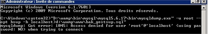

Voici le message affiché lorsque je renseigne la commande
J'ai 1 mot de passe root. Y a t-il un moyen de renseigner ?
