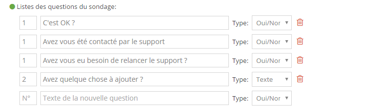

Dans l'administration, j'ai paramétré une liste de 3 questions portant le n°1 et une dernière portant le n° 2

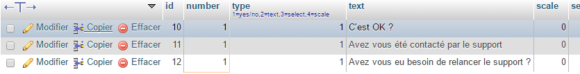

Les 3 premières questions sont bien enregistrées dans la table tsurvey_questions avec number égal à 1.

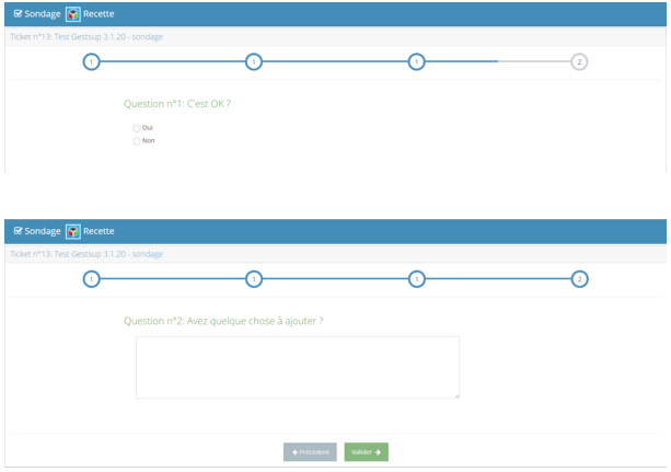

Dans ce cas, le sondage affiche une ligne avec trois étapes portant le numéro 1 et une étape avec le numéro 2.
Cependant, cela n'affiche que la première question des trois portant le n° 1 et passe directement à la quatrième question qui porte le numéro 2.

effectivement le fonctionnement n'est pas prévu pour mettre des numéros de questions identique.
Je transfert votre demande de regroupement dans la section update.
