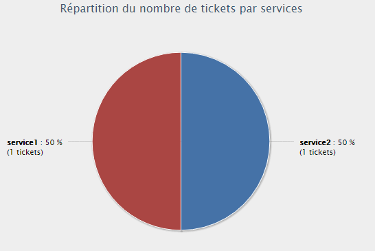

nous n'arrivons pas à reproduire votre problème en version 3.1.15.
Pouvez vous nous dire comment reproduire le problème en webdemo ?
1- création: service1
2- création: service2
3- création: user1 associé à service1
4- création: user2 associé à service2
5- création ticket avec user1
6- création ticket avec user2
Screenshot - 19_01_2017 , 17_35_18.png (14.78 Kio) Vu 3352 fois

Merci pour votre retour.
J'ai testé cet apres-midi la version beta 3.1.15 et effectivement le bug n'est plus présent.
En revanche sur la version stable 3.1.7 on retrouve bien ce problème.
Résultat je migre sur la version 3.1.15 !
Merci encore.
