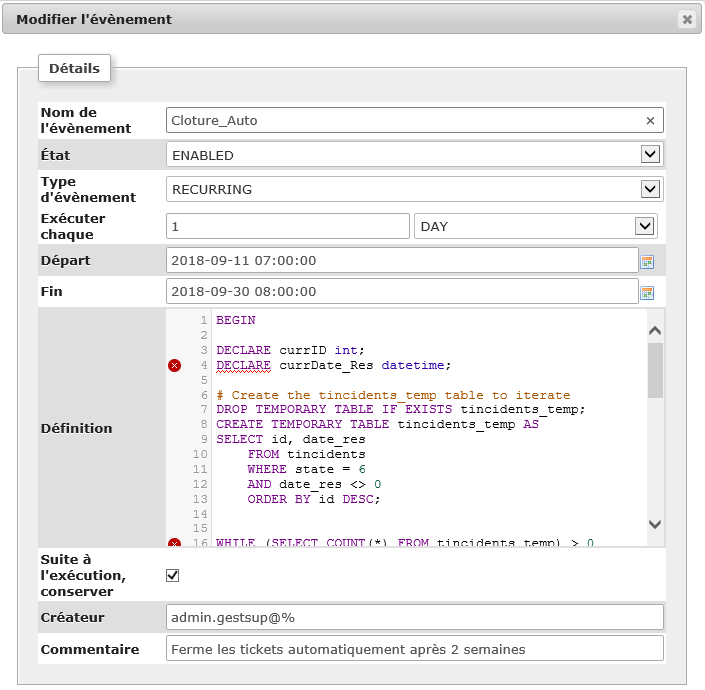

2. Avec un compte admin qui a les droits de planification de tâches dans PHPMYADMIN, créer un événement dans la base de donnée BSUP.
description de l'événment :
L’événement est lancé tous les jours, le matin.
Voici le code de l’événement :

Voilà, j'espère que cela pourra vous aider et vous conviendra.
Bien cordialement.
