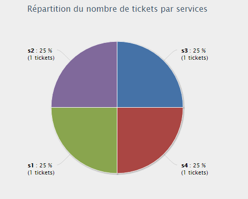

Je vient de réaliser le test sur la webdemo j'ai bien les 25%, pouvez vous essayer de reproduire le problème sur la webdemo et nous indiquer les étapes qui y conduisent.
http://demo.gestsup.fr/ :
Sans titre.png (14.71 Kio) Vu 7455 fois

je viens de remplacer le fichier idem
Je constate le même problème sur votre capture, 25% (1 ticket), alors que la valeur correcte devrait être 25% (4 tickets), si bien sur vous avez déclaré 4 tickets par service

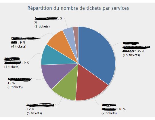

Fred76880
Messages : 26
Enregistré le : mer. 7 déc. 2016 11:32
je me permets d'intervenir, car je rencontre aussi le même soucis.
Mes statistiques par services sont faux aussi
J'ai en tout 535 tickets et quand je demande les statistiques de tous mes tickets, tous les mois, j'ai un camembert faux.
je me retrouve avec ceci. voir pièce jointe.
1) Un service n'apparait pas,
2)je suppose que je devrais voir un total de 535 tickets.
Gestsup installé sur un serveur Windows serveur 2012 R2

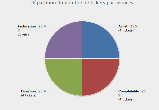

Concernant le camembert plus haut il s'agit d'un ticket par service avec 4 services cela fait 25% par service.
De même sur le camembert ci-après 4 tickets par service sur 4 services différent soit 16 tickets en tout, 25% par service.
