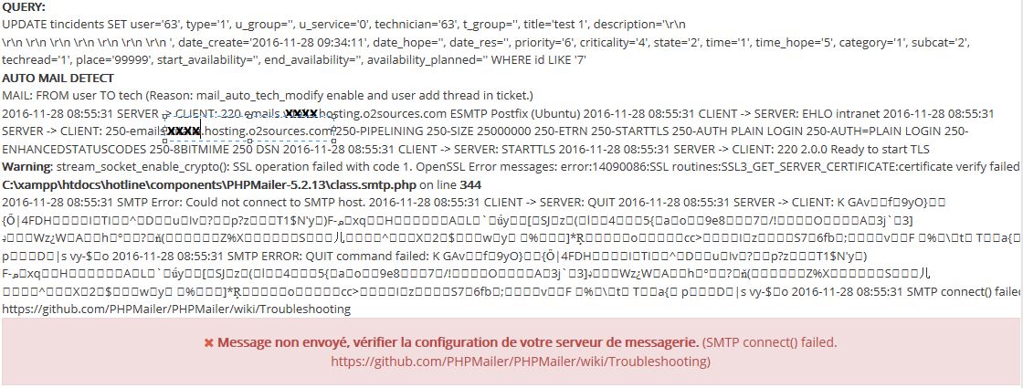

Je suis passé de la version 3.0.11 à la version 3.1.9 de GestSup, depuis, les notifications par mail ne fonctionnent plus, j'ai une erreur lors de l'envoi :
Message non envoyé, vérifier la configuration de votre serveur de messagerie. (SMTP connect() failed. https://github.com/PHPMailer/PHPMailer/ ... leshooting)
J'ai suivi les préconisations du site en question, et après analyse des logs de mon pare-feu, je n'ai aucun flux bloqué.
J'ai regardé dans le fichier php_error.log et voici ce que j'ai :
PHP Warning: stream_socket_enable_crypto(): SSL operation failed with code 1. OpenSSL Error messages:
error:14090086:SSL routines:SSL3_GET_SERVER_CERTIFICATE:certificate verify failed in C:\xampp\htdocs\hotline\components\PHPMailer-5.2.13\class.smtp.php on line 344
Je tiens à préciser que j'utilise un serveur SMTP "classique", pas de SSL ou TLS, juste une authentification login/mdp, je ne comprends donc pas ces alertes SSL.

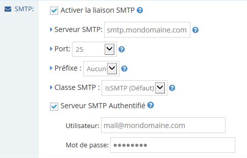

Pour la config du SMTP voilà : ça fonctionnait très bien dans la 3.0.11

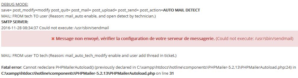

pouvez vous activer le mode debug depuis les paramètres généraux, puis essayer de relancer l'envoi d'un message pour voir si de nouvelles informations de débogage apparaissent.
sinon pouvez vous essayer de modifier la classe SMTP et re-valider la page.
enfin essayer l'adresse IP au lieu du nom FQDN du serveur
pourrez vous egalement nous dire quel est votre serveur de messagerie: Exchange....

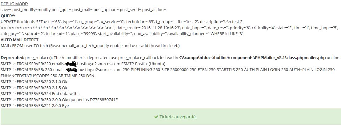

J'ai pu avancer sur le problème. Etant donné que ça fonctionnait auparavant, j'ai comparé ce qui avait changé depuis la V3.0.11, notamment l'erreur ligne 344 du fichier class.smtp.php du composant PHPMailer que je n'avait pas avant, le changement venait donc de là. J'ai copié dans mon dossier /components le PHPMailer_v5.1, édité les fichiers mail.php et message.php de /core. Et là, bonheur !! ça marche !!. Il y a donc un truc qui cloche avec la V5.2.13 de PHPMailer qui ne passe pas..., ce qui me surprend c'est que j'ai une erreur de certificat SSL alors que je n'ai pas activé cette option dans mon paramétrage...
