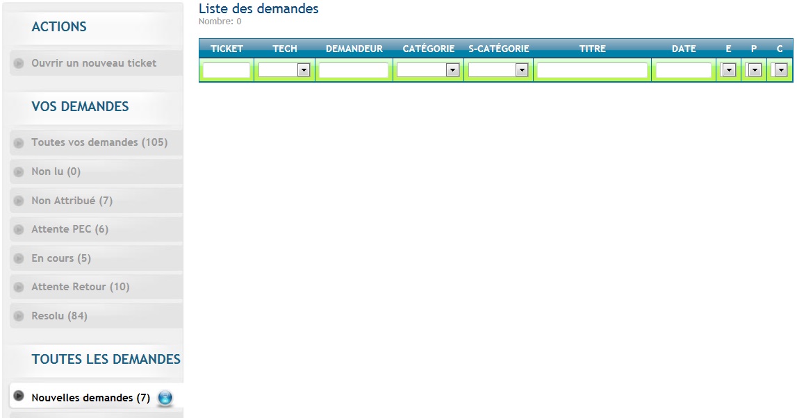

Nous sommes passé à la version 2.7 hier soir.
Ce matin nous nous rendons compte que les nouveaux tickets ne sont pas visibles (voirs screenshot).
Pouvez vous m'aidez ?
Merci par avance.

la manip semble avoir regler le probleme.
Avant de valider la mise à jour de mon coté pour la renvoyer sur ma machine en production il semble qu'il reste un dernier souci:
sur ma machine de test en 2.7 lorsqu'un utilisateur creer un ticket alors il ne peut pas le voir dans la partie Attente PEC tant qu'aucuns techniciens n'aient recuperer son ticket.
Du coté technicien par contre pas de pb, le nouveau ticket est bien visible dans les Nouvelles Demandes coté technicien.
Une petite idée pour ce petit bug ?
Merci d'avance
Merci d'avance

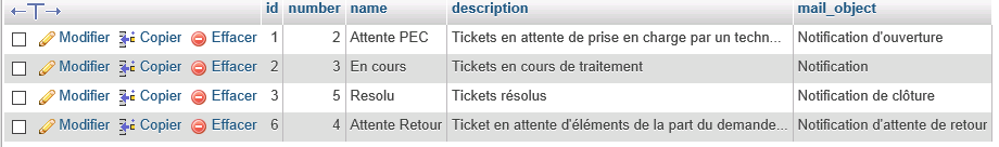

content de savoir que cela vous débloque, cependant cela signifie que vous avez une incohérence dans la liste de vos état. En effet l'état ayant l'id 5 "Non attribué" ne doit pas être present.
Regarder en PJ la capture, la liste des états et faite la vérification au besoin faites les modifications avec phpmyadmin.
Pour le second bug, l'utilisateur ne voit pas les tickets dans l'état "en attente de PEC" car il ne sont pas "en attente de PEC"
Le ticket est dans l'état "Non attribué", si votre utilisateur ne voit pas cet état vous pouvez lui ajouter dans "administration" > "Droit" > "Utilisateur" et donner l'accès à:

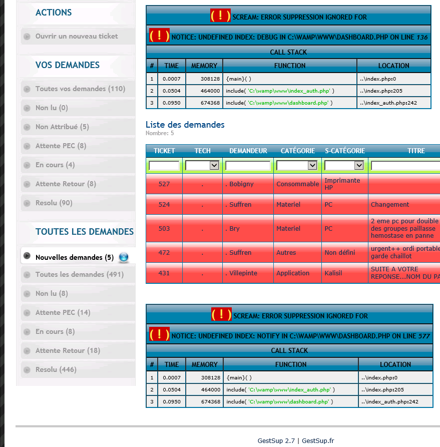

Alors effectivement j'ai quelques incoherences de mon coté.
- OK pour le bug des user qui ne peuvent pas voir les ticket "non attribués": parfait !

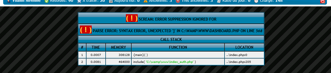

- J'ai remplacer mon dashboard.php par votre version corrigé; j'ai des erreurs php sur chacunes de mes pages, je laisse un screenshot en PJ pour vous montrer. - Pour ma table tstate effectivement j'ai des choses differentes de mon coté; il n'y a pas d'etat "non attribué" (pas normal).
Il manque aussi les états rejetés mais c'est normal, ca a été configurer comme tel des la mise en place de gestsup chez nous (nous n'avons pas le droit de refuser des tickets)
je laisse un screenshot; par contre je ne trouve pas comment rajouter la ligne manquante pour les etats non attribué... Pas simple tout ca, mais ca reste interessant de voir comment ce depanne l'outil gestsup. Bon courage

les messages d'erreur afficher corresponde à des variable définit dans la prochaines version 2.8 qui sont ici incohérente et inutile.
Afin de ne pas être pollué jusqu’à la prochaine MAJ supprimer ces blocs:
et

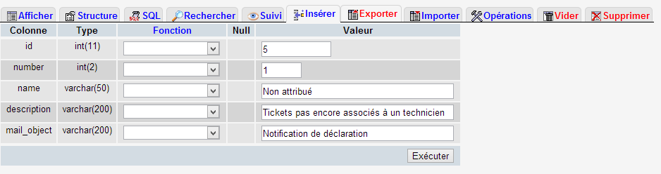

Pour votre problème d'état vous pouvez utiliser l'option insérer de phpmyadmin si vous ne connaissez pas le SQL, cf PJ. cdt
Code : Tout sélectionner
// Play notify sound for tech and admin
if ($rparameters['notify']==1 && ($_SESSION['profile_id']==4 || $_SESSION['profile_id']==0))
$query=mysql_query("SELECT id FROM `tincidents` WHERE technician='0' and techread='0' and disable='0' and notify='0'");
$row=mysql_fetch_array($query);
if ($row[0]!=0) {
echo'<audio hidden="false" autoplay="true" src="./sounds/notify.ogg" controls="controls"></audio>';
$query = "UPDATE tincidents SET notify='1' WHERE id='$row[0]'";
$exec = mysql_query($query) or die('Erreur SQL !<br /><br />'.mysql_error());
}Code : Tout sélectionner
