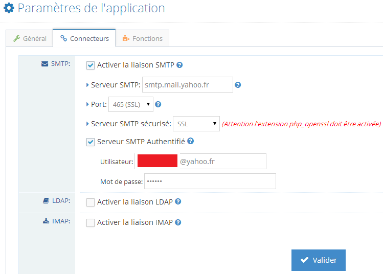

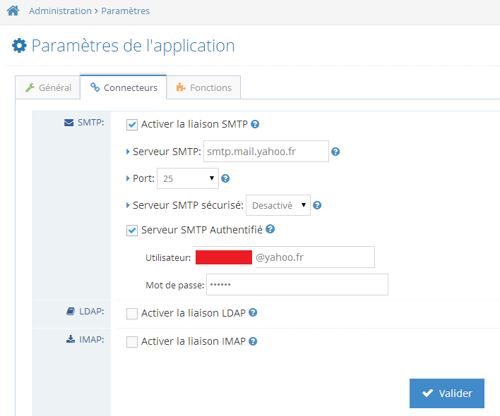

J'ai un petit souci pour la configuration du SMTP pour pouvoir enregistrer un Ticket et envoyé au Technicien lors de la création d'un nouveau Ticket quand je clique sur Envoyer un Mail le message d'erreur suivant s'affiche "Message non envoyé, vérifier la configuration de votre serveur de messagerie. (SMTP Error: Could not authenticate.)" pour information je veux configurer mon adresse Yahoo au niveau du stmp ci-joint capture d’écran pour plus de détails.
lorsque je désactive SERVEUR SMTP SÉCURISÉ:
erreur smtp.PNG (35.17 Kio) Vu 13617 fois
Lorsque j'active SERVEUR SMTP SÉCURISÉ:
NB: J'utilise la version 3.0.8 et WAMPSERVER 2.4
erreur stmp ssl.PNG (35.02 Kio) Vu 13617 fois

J'ai eu le même soucis rajoute ss://tonserveurstmp sa devrait régler ton soucis je pense.
Sinon active le mode débogueur et vérifie le message d'erreur.

J'ai ajouté ss://smtp.mail.yahoo.fr mais ça marche toujours pas. :cry:

il faut rajouter ssl:// et non pas ss:// !
ça marche bien avec gmail en mettant la config suivante :
serveur SMTP : ssl://smtp.gmail.com
Port : 465 (SSL)
Serveur SMTP securisé : SSL
n'oublie pas de cocher "Serveur SMTP Authentifié" et indiquer votre mail + mot de passe Gmail.
Cordialement Abdelmajid

Désoler de la réponse si tardive, c'est moi qui est fait une faute de frappe
est il possible d'essayer de remplacer dans votre fichier ./core/mail.php:
$mail->Host = "$rparameters[mail_smtp]";
par
	if($rparameters['mail_secure']='SSL')
	{$mail->Host = "ssl://$rparameters[mail_smtp]";}
	elseif($rparameters['mail_secure']='TLS')
	{$mail->Host = "tls://$rparameters[mail_smtp]";}
	else
	{$mail->Host = "$rparameters[mail_smtp]";}
en supprimant le préfixe ssl:// dans votre nom d'hote et me dire si cela corrige bien le souci ?

J'avais le même problème avec yahoo, j'ai testé l'astuce de Flox est ça bien marché
Serveur: GestSup: 3.1.9 | OS: Debian 3.16.0.4 | Apache: 2.4.17 | MySQL: 5.7.9 | PHP: 7.0.0
Le parametre prefixe disponible dans le panneau d'administration permet d'éviter la modification du code, veillez a rester dans les dernière versions pour profiter de ce paramètre.
