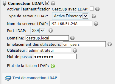

j'ai re-produit votre environnement de test W7 + WAMP 2c / Windows 2008 R2 AD:
pour moi cela fonctionne cf pj
Dans votre cas le message indique un problème réseau, vérifier que le port 389 est accessible et essayer de reproduire la configuration en PJ.
