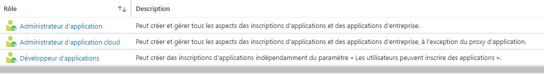

Il est nécessaire de donner les droits d'inscription d'application pour ce compte.
NicolasCuc
Messages : 45
Enregistré le : lun. 5 déc. 2022 11:47
J'ai mis les droits de développeur d'application sur le compte.
Cdt,
Il est également nécessaire de pouvoir accorder le consentement des droits :

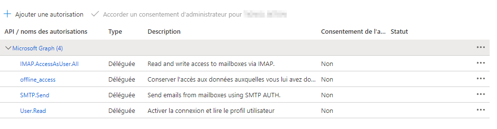

Je vous ai mis des droits en relation avec l'inscription d'application.
S'il y a d'autre autorisation à mettre en plus de celle ci dessous, pourriez vous me dire lesquelles car je ne vois que celle-ci pour les inscriptions.

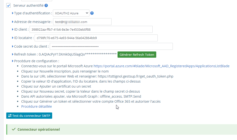

Cela fonctionne correctement avec votre compte de test :
