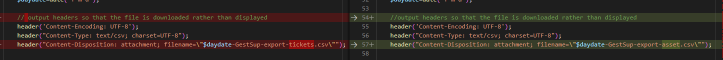

Messages : 9871
N'ayant pas d'hébergement web chez ce fournisseur je ne peu réaliser de test complémentaire.
Le dernier patch transmit via le fichier /core/export_asset.php, est rigoureusement identique en terme de paramètrage :
2022-08-30 13_25_21_screenshot_gestsup.png (15.98 Kio) Vu 5321 fois
Je ne vais pas pouvoir avancer sur ce diagnostique sans accès à un hébergement de ce fournisseur.

Est il possible de me donner un accès HTTP et FTP à votre serveur de production en MP ?
Messages : 9871
une correction à été appliquer sur votre serveur, je vous laisserai vérifier que tous fonctionne correctement.
A priori il s'agissait d'une incompatibilité de l'encodage du fichier "export_asset.csv" en "UTF-8 with BOM" avec votre hébergeur.
Le fichier à été réencodé en "UT8".
export_assets.zip

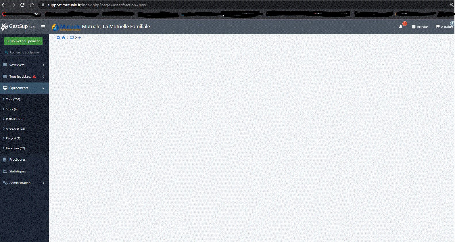

Med
Messages : 51
Enregistré le : ven. 29 janv. 2016 11:08
Je me rend compte que depuis la correction, je n'arrive plus à créer de nouveau équipement.
Le phénomène est différent de la dernière fois ou c'était une histoire de droit.
Voici ce que j'obtiens lorsque je tente une création :
création équipement impossible.GIF (365.73 Kio) Vu 5216 fois
GestSup: 3.2.25
Messages : 9871
Pouvez vous ré télécharger le patch 3.2.25 puis écraser les fichiers sur votre serveur.
