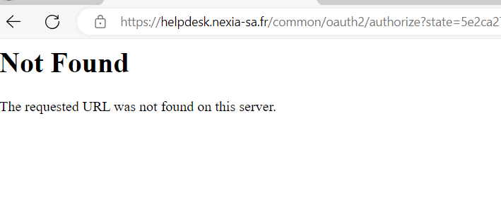

Non, sur le bouton se connecter. Lorsque que l'on clique sur le bouton SSO ça nous met directement le message d'erreur comme quoi la page n'existe pas.
Je vous conseil de refaire la procédure de paramétrage du connecteur entra, vérifier votre uri de redirection.
Lors de la connexion sso vous devriez être redirigé vers la mire de connexion Microsoft.

Je viens de refaire le connecteur et la config, mais toujours le même message lorsque l'on clique sur SSO :
Capture d'écran 2024-08-22 105522.png (15.6 Kio) Vu 11101 fois

Je viens de tester la configuration du connecteur sur votre webdemo et le lien avec la page de Microsoft semble se faire. Est-ce que c'est un problème de version ? La webdemo est en 3.2.51 alors que mon serveur est en 3.2.50.

Finalement j'ai trouvé le problème. Ça venait de mon reverse proxy qui tourne sous IIS avec le module Url Rewrite.
J'ai décoché une option et depuis j'ai la page de Microsoft qui apparait. La connexion SSO fonctionne :)
Au cas où, voici l'option à désactiver : "Reverse rewrite host in response headers"
