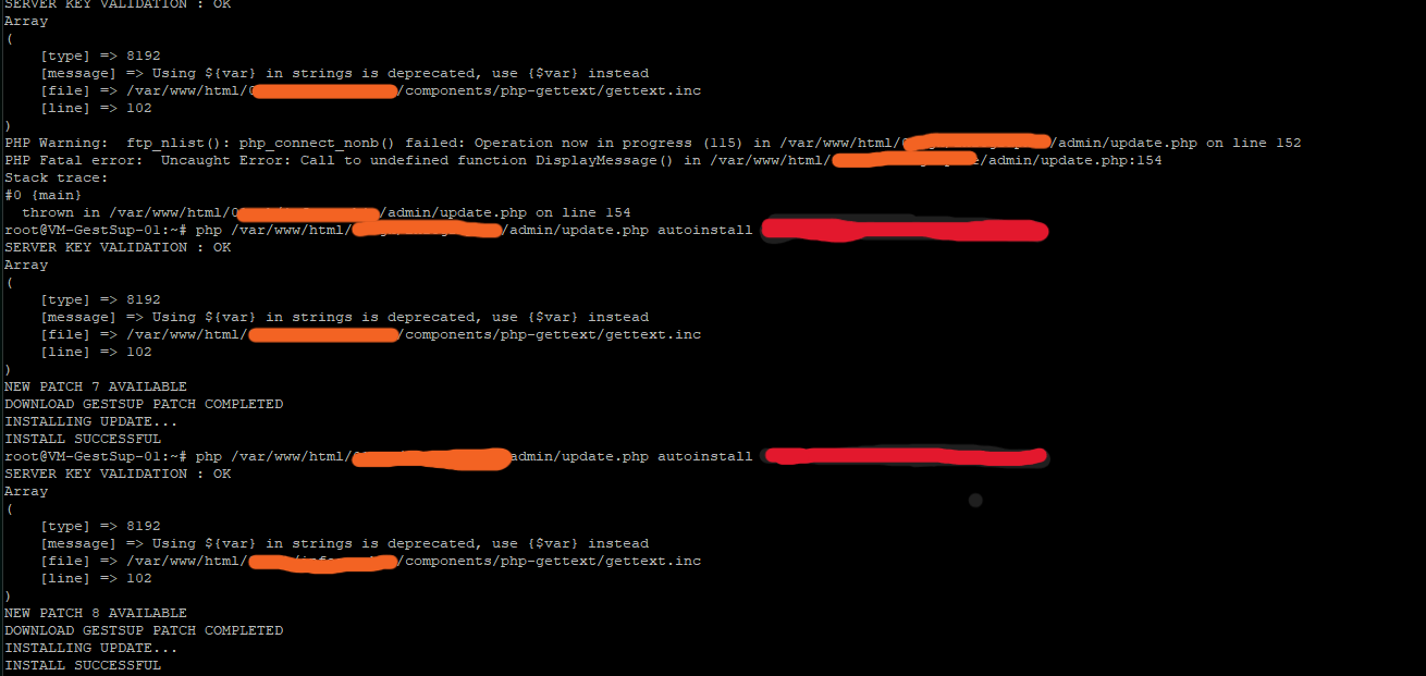

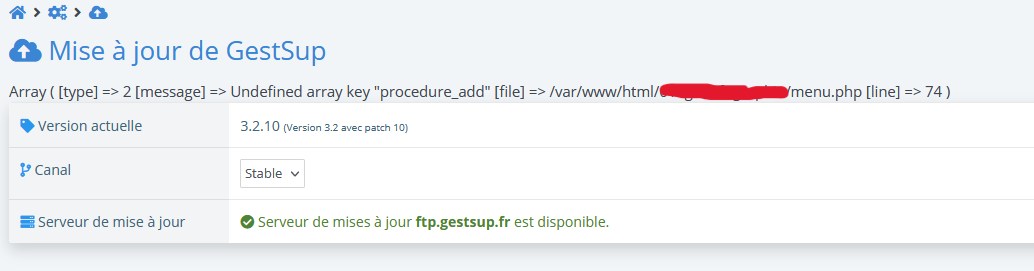

je pense que la situation va se répéter :
Capture d'écran 2024-03-11 115206.png (65.07 Kio) Vu 5635 fois
Capture d'écran 2024-03-11 114727.png (35.04 Kio) Vu 5635 fois
Sur votre impression écran il n'y a pas d'erreur mais juste des avertissements PHP sur la dépréciation de fonction, c'est normal.
