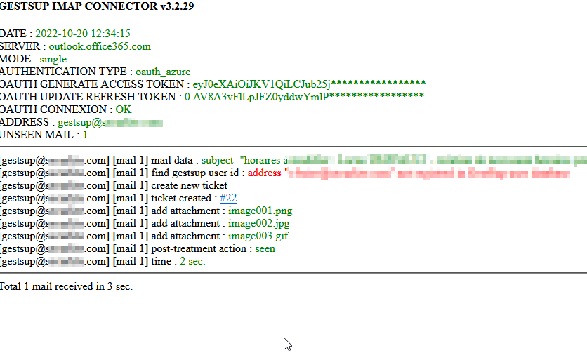

Re: IMAP - O365 Authenticate failed
Posté : jeu. 20 oct. 2022 12:38
De mon côté cela fonctionne avec votre adresse mail :
2022-10-20 12_34_25_screenshot_gestsup.png (40.06 Kio) Vu 4249 fois

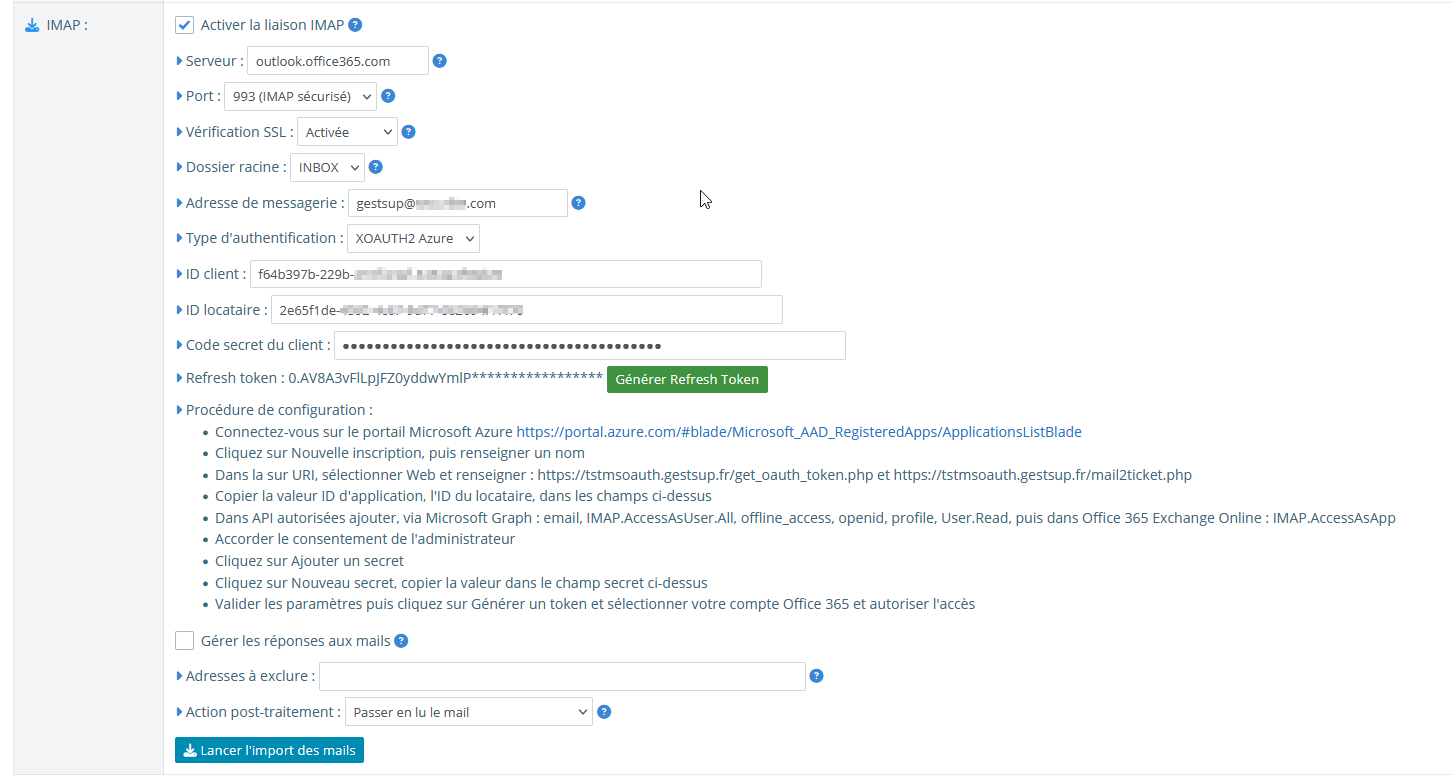

Pourrez-vous revérifier les paramètres :
2022-10-20 12_37_05_screenshot_gestsup.png (93.96 Kio) Vu 4249 fois

J'ai comparé les 2 apps et tout est identique.
Il y a même moins d'API sur celle que vous avez déclaré.
La connexion est oK.
j'ai réécrasé les fichiers.
Mais toujours pas
