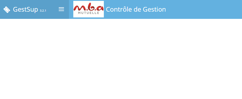

Pour ce qui du passage en 3.2, il n'aboutie pas correctement. Pas de problème pour "vérifier", puis "Télécharger", l'installation semi-auto ne met pas de message d'erreur mais une fois terminée, le message dans version actuelle reste sur "installation 3.2 en cours..."
Au final il ne se passe plus rien et en rafraichissant la page page nous n'avons plus que le bandeau supérieur de l'appli et tout le reste est vide.
Obligation de restaurer la VM ou reprendre un snapshot.

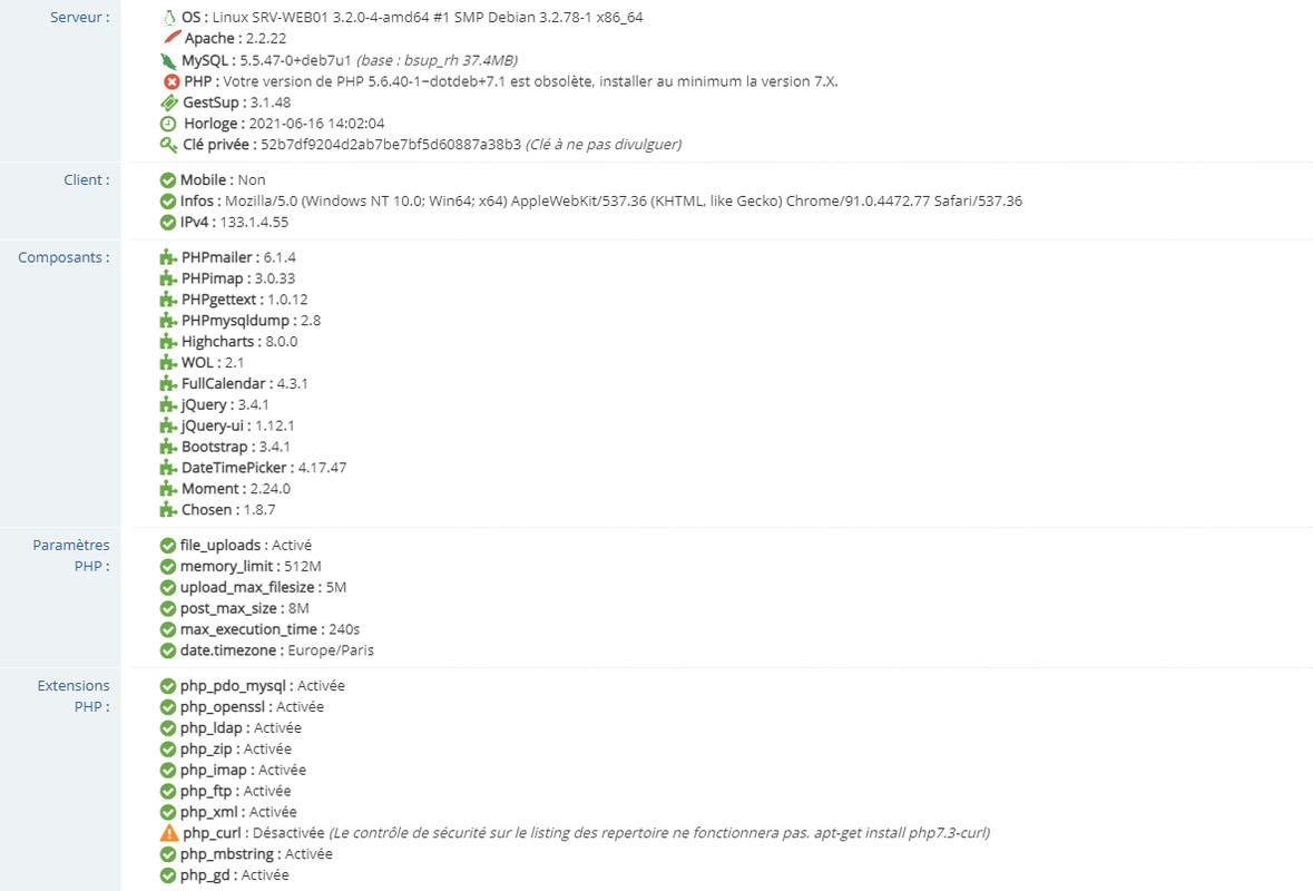

Il semble qu'il y ai effectivement un défaut lors de l'installation de cette mise à jour avec votre serveur.
pourrez vous transmettre un impression écran de la page système en version 3.1.48 ? Afin que j'essaye de reproduire le problème de mon côté.
GuiMBA
Messages : 72
Enregistré le : ven. 3 mars 2017 10:12
Voici la conf du vieux serveur :

Le défaut d'installation de la mise a jour est liée à la version de PHP non supporté.
