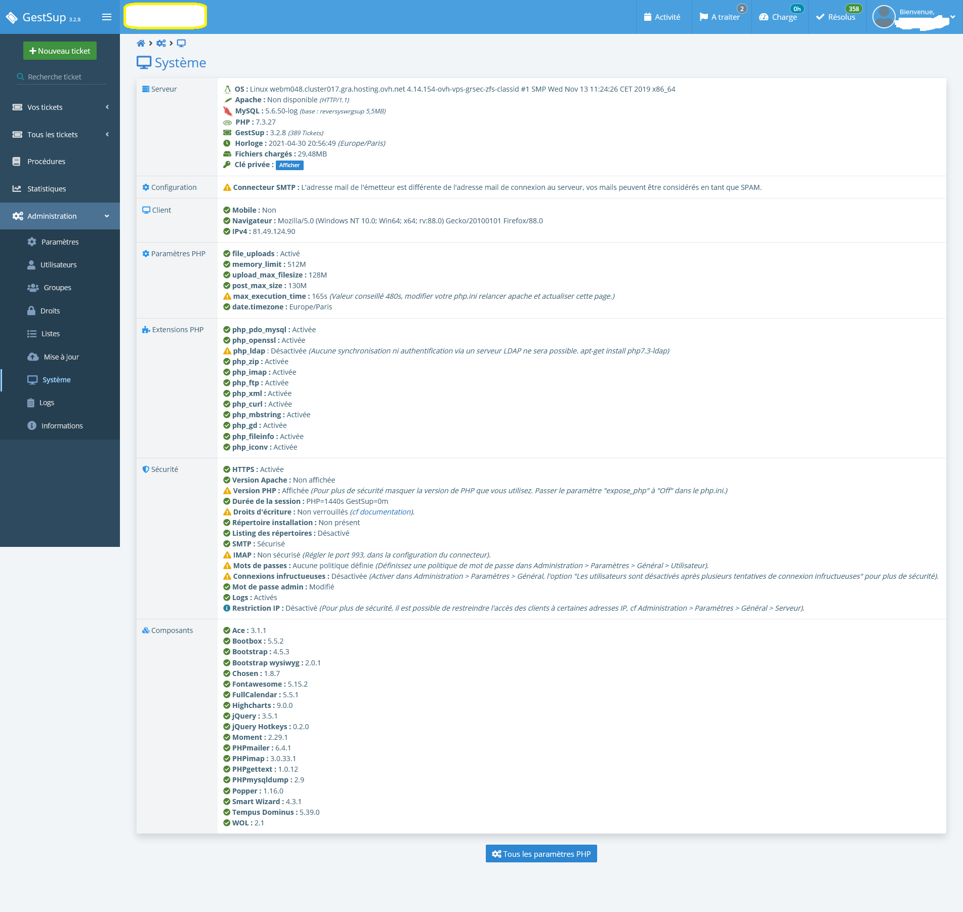

bonjour,
Je suis en 3.2.8 stable en hébergement mutualisé chez OVH et j'ai rencontré également un soucis d'envoi des notifications par emails. Le 27 avril, tout fonctionnait correctement (un ticket a été traité avec notifications) et le 29 avril, d'autres tickets sont arrivés et aucune notif n'a été envoyée par gestsup ; entre deux, aucun élément de configuration n'a été modifié (au niveau gestsup) ... il semble donc que quelquechose ait changé chez OVH.
En relisant le fil de discussion, et en branche "stable" quel correctif puis-je appliquer pour retrouver les notifications fonctionnelles sur gestsup ?
(avant l'incident, j'étais configuré - depuis des mois - en ssl, sur le port 465 avec une authentification user/mot de passe)
D'avance merci,
D'avance merci,
- Screenshot_2021-04-30 GestSup Gestion de Support.png (265.1 Kio) Vu 6104 fois
