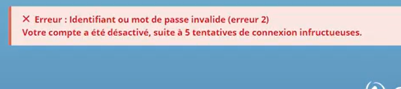

Je viens de voir aussi dans les paramètres système au niveau de la sécurité, j'ai ça pour les mots de passe :
Capture d'écran 2024-08-20 134118.png (6.43 Kio) Vu 8804 fois

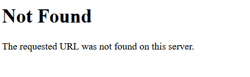

Je viens également de voir que l'URI de redirection me donne un message d'erreur directement :
Capture d'écran 2024-08-20 164756.png (8.51 Kio) Vu 8777 fois

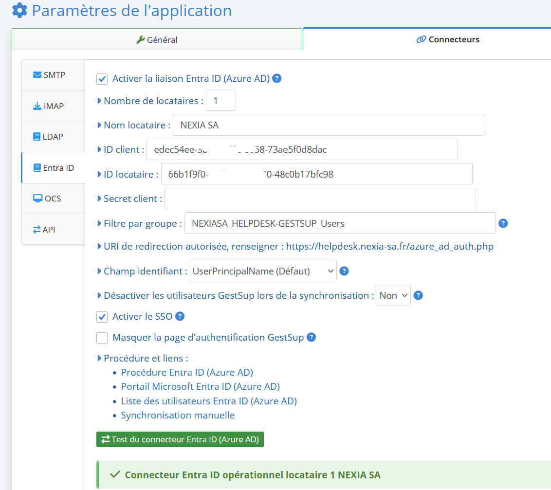

Pouvez-vous transmettre une impression écran de votre connecteur ?
gest_user
Messages : 45
Enregistré le : jeu. 23 nov. 2023 12:27
oui la voici.
Pour information je suis en version 3.2.50.
Capture d'écran 2024-08-21 091411.png (136.2 Kio) Vu 8648 fois

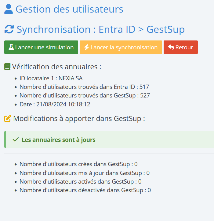

Pouvez-vous lancer une synchronisation manuelle depuis le menu utilisateurs ?
gest_user
Messages : 45
Oui, ça fonctionne correctement.
Capture d'écran 2024-08-21 101821.png (91.17 Kio) Vu 8618 fois
