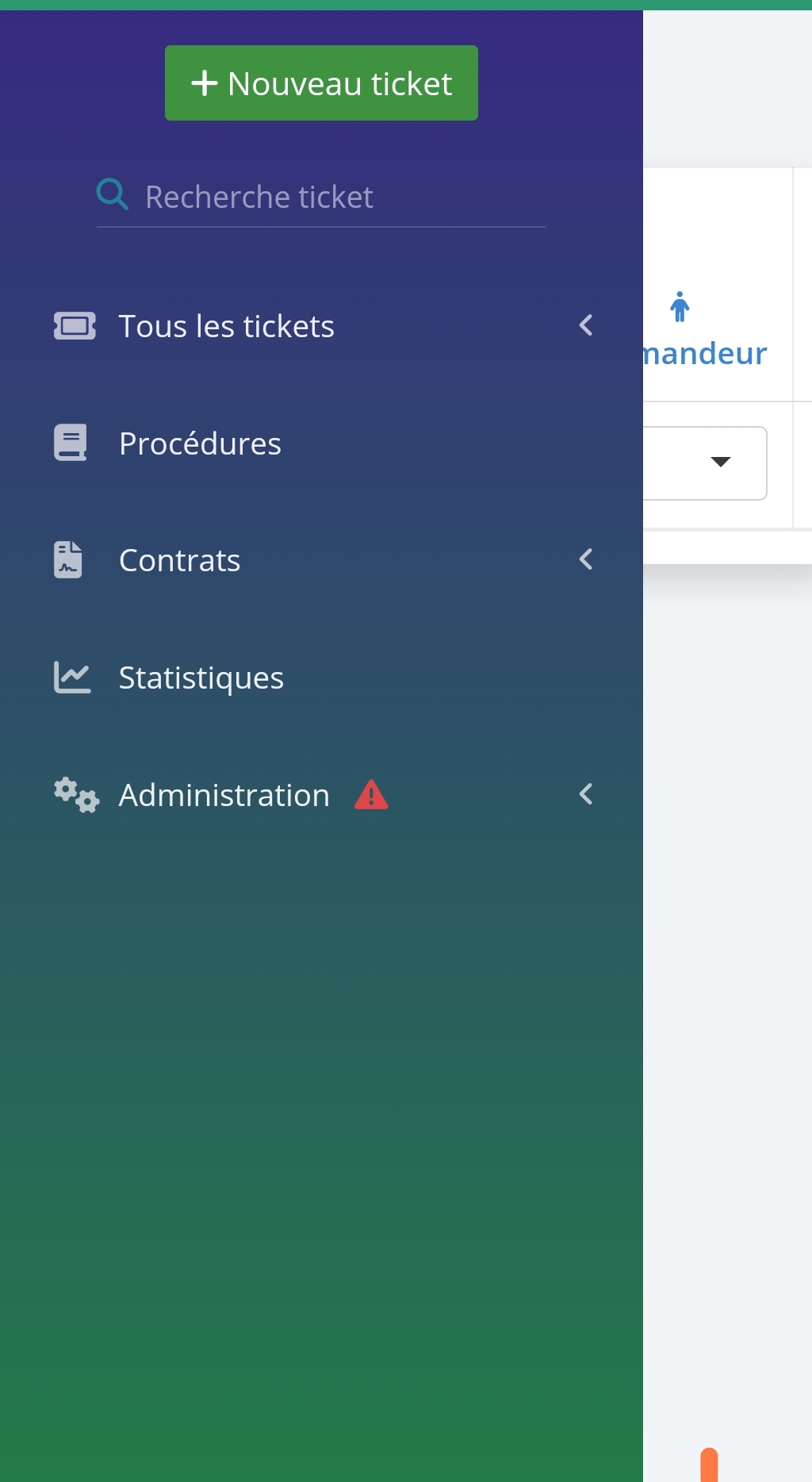

par contre dès que j'appuis sur systeme (il a une alerte en rouge) cela bloque tout et je ne peux plus naviguer sur le gestsup :(
Messages : 9879
Pouvez-vous transmettre une impression écran de l'alerte ?
ippoman
Messages : 29
Enregistré le : mar. 12 déc. 2023 23:25
Voici un screen depuis mon téléphone.
Dès que j'appuie sur système.
Le site ne répond plus et bug.
Obligé de reboot la vm.

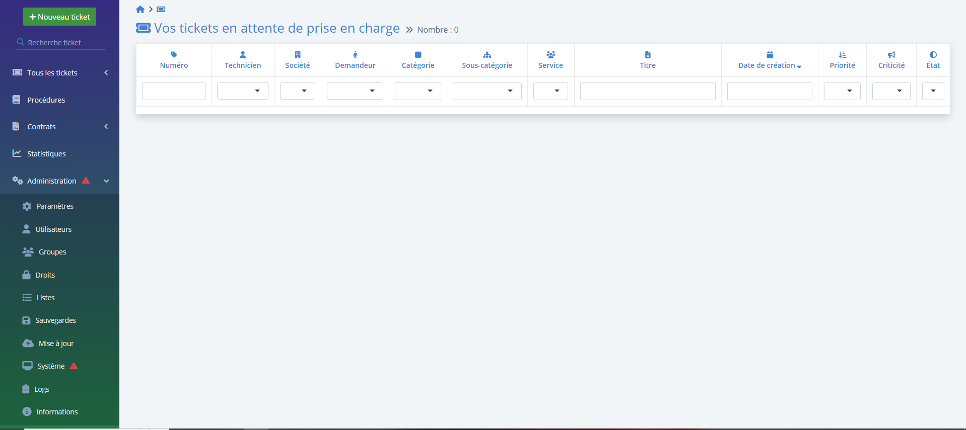

Messages : 9879
De tous l'écran.
ippoman
Messages : 29
voila
Messages : 9879
Pouvez-vous retransmettre les logs d'erreurs apache ?
