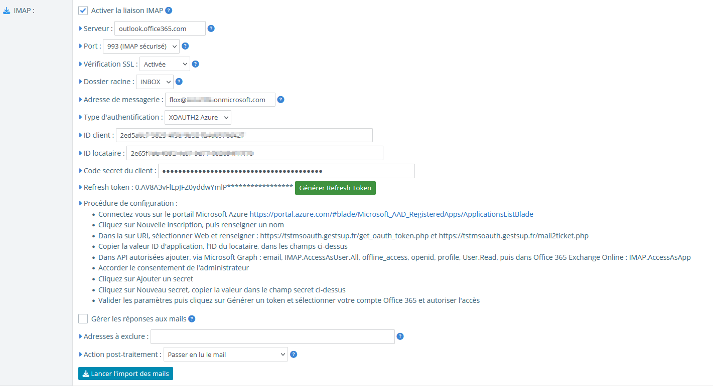

la version 3.2.29 bêta intègre une compatibilité du connecteur IMAP avec l'Oauth2 Azure :
2022-10-19 15_34_33_screenshot_gestsup.png (93.9 Kio) Vu 3664 fois

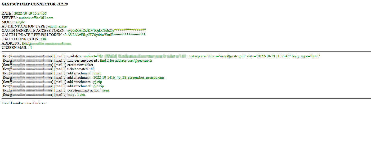

2022-10-19 15_34_39_screenshot_gestsup.png (49.01 Kio) Vu 3664 fois
