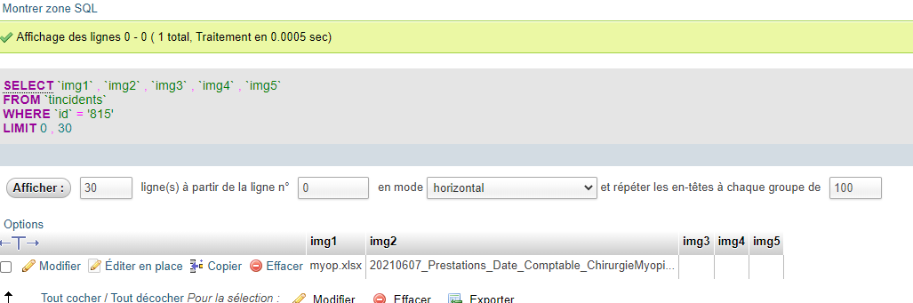

Re: Pièces jointes anciens tickets
Posté : mer. 16 juin 2021 11:47
par GuiMBA
Par contre l'exécution de la requête SQL ne m'en ressort qu'une seule :
Posté : mer. 16 juin 2021 11:55
