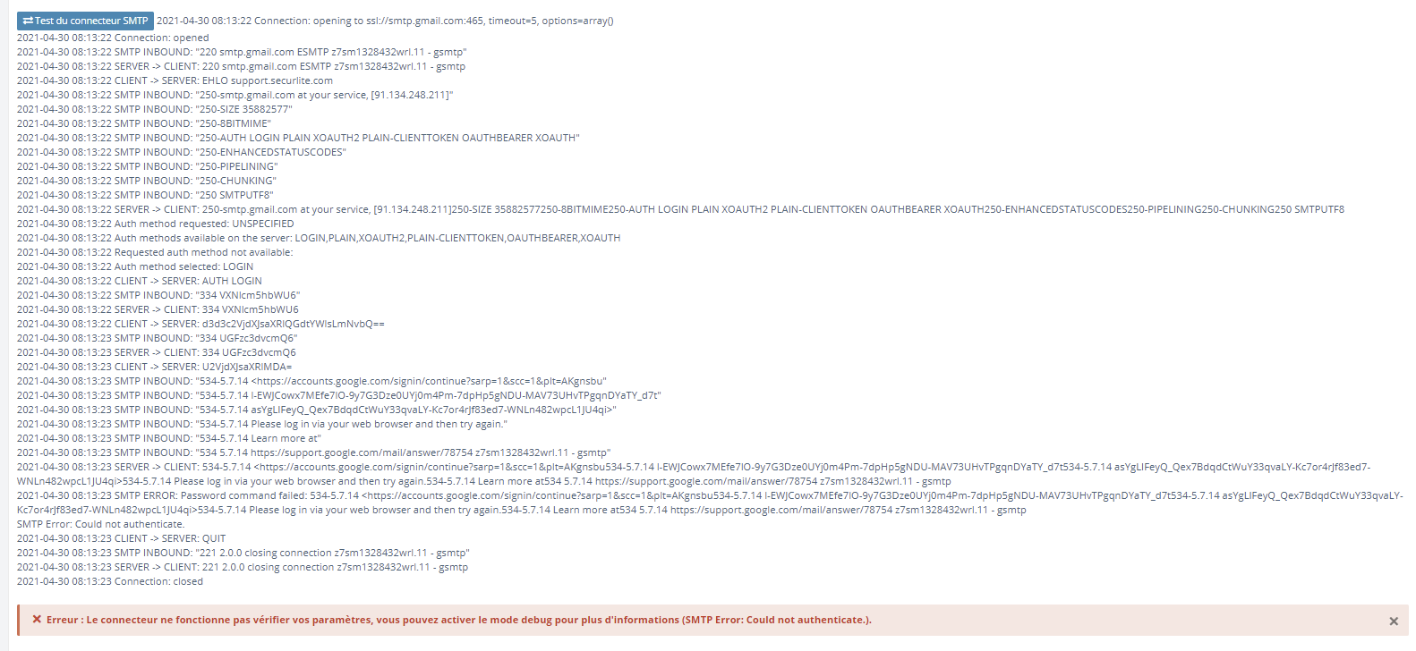

ok on avance là ca sort.
J'ai remis le PHPMailer de la 3.2.10 officiel.
Sans titre.png (104.06 Kio) Vu 5605 fois
GestSup: 3.2.48 | OVH mutualisé| Mysql: 5.7.42 | PHP: 8.3.0
Pouvez-vous détailler ce qui fonctionne, car d'après votre impression écran il y a une erreur dans l'identifiant ou le mot de passe renseigné sur le connecteur SMTP avec le smtp de gmail.

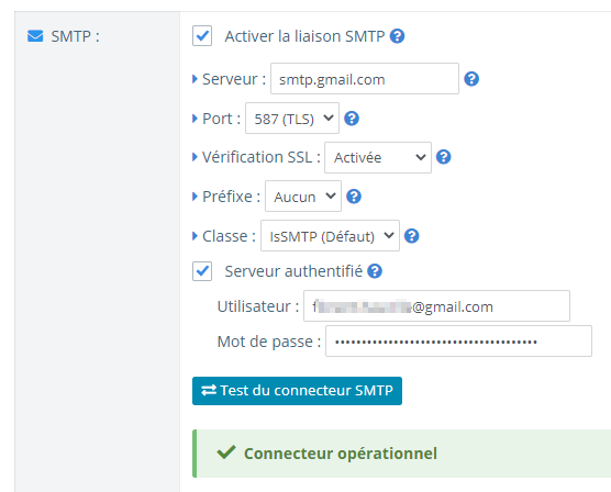

De mon côté cela fonctionne correctement avec ce paramétrage :
2021-04-30 10_55_43_screenshot_gestsup.png (23.41 Kio) Vu 5603 fois
en activant :
https://www.google.com/settings/security/lesssecureapps
