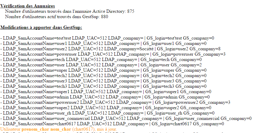

J'avoue ne pas réussir à reproduire le problème de mon coté avec la dernière ligne de commande + mode débug:
ligne de commande dos(WIN+R / cmd /enter):
"C:\wamp64\bin\php\php7.1.4\php.exe" -c "C:\Wamp64\bin\php\php7.1.4\php.ini" -f "MY_APP_PATH\core\ldap.php" >> "c:\temp\log.htm"
fichier htm:
Screenshot_04_05_2017 , 17_00_30.png (107.36 Kio) Vu 11680 fois
Peut être pouvez vous activer ce dernier pour essayer de comprendre.
ou essayer d'executer la ligne de commande dans une fenetre dos en tant qu'admin...

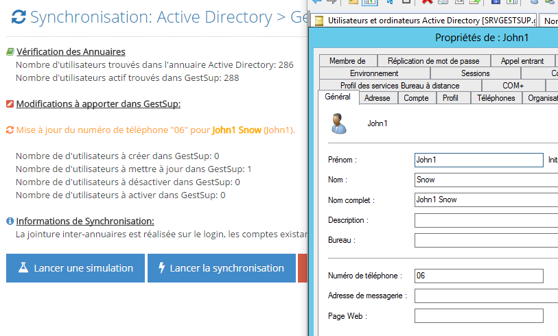

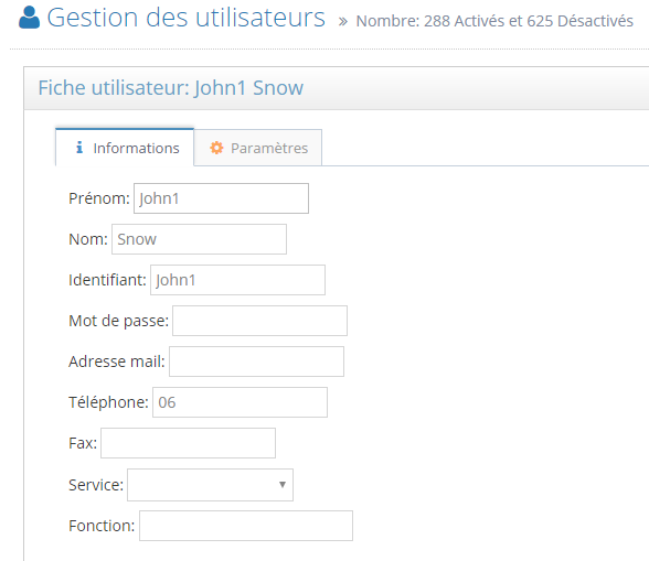

Voici le comportement après avoir ajouté 06 sur la fiche AD
Screenshot_05_05_2017 , 10_12_55.png (57.98 Kio) Vu 11677 fois
Screenshot_05_05_2017 , 10_13_18.png (62.51 Kio) Vu 11677 fois
Screenshot_05_05_2017 , 10_13_34.png (23.46 Kio) Vu 11677 fois

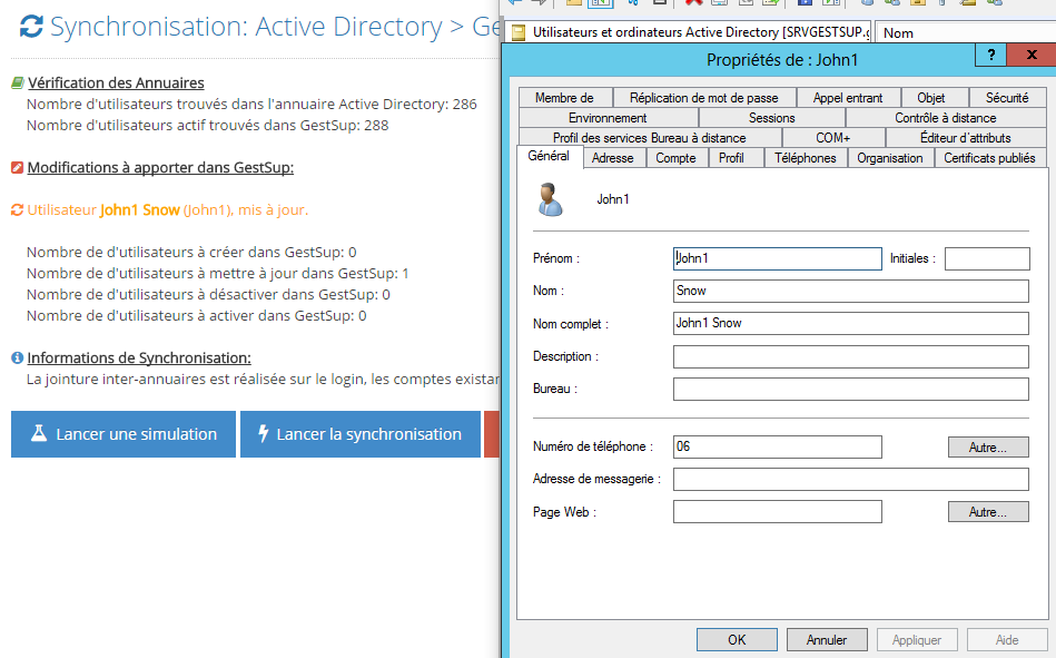

sabrinac
Messages : 86
Enregistré le : mar. 25 avr. 2017 11:11
j'ai suivi l'exemple que vous donnez en modifiant mon tel dans l'ad mais il n'est pas modifié dans gestsup
GestSup 3.1.33 Prod W2012 Wamp64 3.1.3 / Apache 2.4.27 /MySQL 5.7.14 / PHP 7.1.8
GestSup 3.1.34Test
Pouvez vous nous donner l'écran de synchronisation en mode debug après le changement de numéro de tel dans l'AD ?
et également vos paramètres de connecteur AD en MP si vous le souhaitez ?
